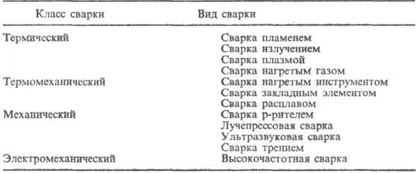

В зависимости от вида используемой энергии и способа ее передачи к соединяемым пов-стям методы сварки разделяют на классы, а в зависимости от вида источника энергии, непосредственно используемого для образования сварного соединения,-на виды:
Наиб. применение находит сварка нагретым инструментом и ультразвуком. Сварка р-рителем используется гл. обр. для получения оптически прозрачных швов, напр. в случае сварки орг. стекол.
