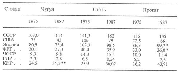

Табл.1.-ПРОИЗВОДСТВО СТАЛИ И ЧУГУНА В РЯДЕ СТРАН, МЛН.Т
* Данные за 1985. ** Данные за 1982.
Напр., в СССР в 1988 потребление стали и стеклопластиков составило соотв. 160 и 6 млн. т, в то время как в США-100 и 28 млн. т.

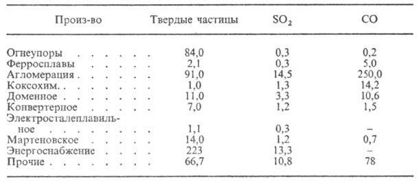

Табл. 2.-ВЫБРОСЫ (Т/СУТ НА 1 МЛН. ВЫПЛАВЛЯЕМОЙ СТАЛИ В ГОД) В АТМОСФЕРУ ОСНОВНЫХ МЕТАЛЛУРГИЧЕСКИХ ПРОИЗВОДСТВ В СССР

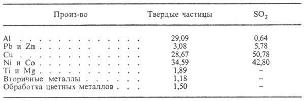

Табл. 3.-ВЫБРОСЫ (% ОТ ОБЩЕГО КОЛИЧЕСТВА ВЫБРОСОВ) В АТМОСФЕРУ ОСНОВНЫХ ПРОИЗВОДСТВ ЦВЕТНОЙ МЕТАЛЛУРГИИ В СССР
