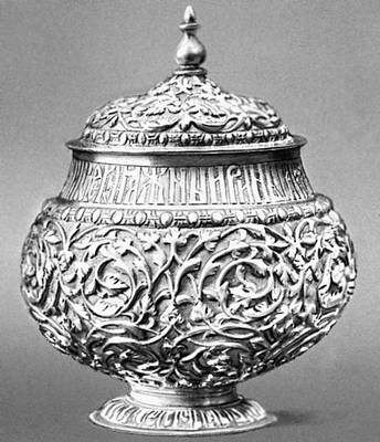

Серебро. Братина московской работы. 1-я пол. 17 в. Оружейная палата. Москва.

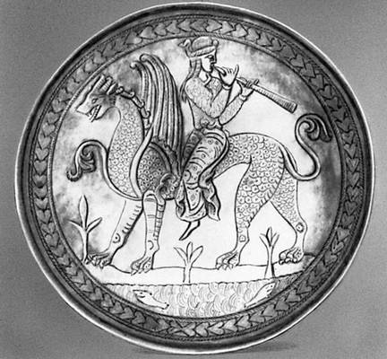

Серебро. Сасанидское блюдо (Древний Иран). 4 в. н. э. Эрмитаж. Ленинград.

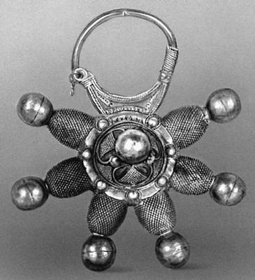

Серебро. Звёздчатый колт из Тульского клада. 12 в. Оружейная палата. Москва.

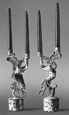

Серебро. Ф. Каннилла (Италия). Подсвечники. Около 1960. Частное собрание. Италия.

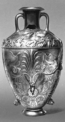

Серебро. Амфора древнегреческой работы из Чертомлыкского кургана (Днепропетровская область, УССР). 4 в. до н. э. Эрмитаж. Ленинград.

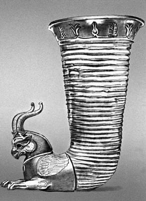

Серебро. Ахеменидский ритон (Древний Иран). 5 в. до н. э. Британский музей. Лондон.

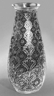

Серебро. Г. М. Магомедов (Кубачи, Дагестанская АССР). Декоративная ваза. 1967. Научно-исследовательский институт художественной промышленности. Москва.

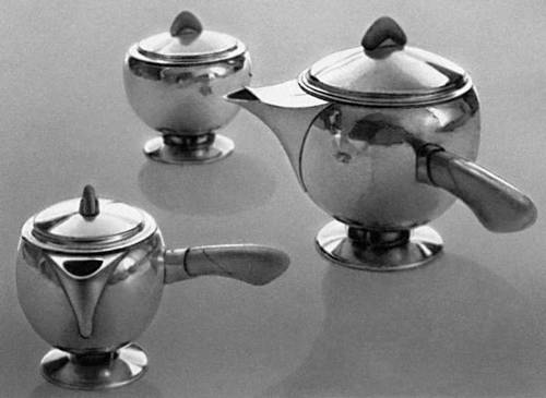

Серебро. Х. К. ван де Велде (Бельгия). Кофейный сервиз. 1922. Музей художественных ремёсел. Цюрих.

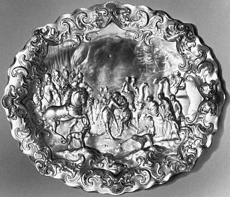

Серебро. Блюдо (Аугсбург, Германия). 1-я пол. 17 в. Оружейная палата. Москва.
