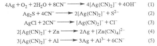

2) Извлечение серебра и золота из руд селективным выщелачиванием р-рами цианидов, обычно NaCN. При цианидном выщелачивании серебряных руд (содержат Ag, Ag2S, AgCl, a также смешанные сульфиды Ag3SbS3 и Ag3AsS3) процесс состоит в растворении с образованием комплексного цианида Ag (ур-ния 1-3) и послед. осаждении Ag цинком или алюминием (ур-ния 4,5):
При цианидном выщелачивании золотых руд процесс аналогичен вышеописанному:
Для осаждения серебра и золота наряду с порошком Zn используют ионообменные смолы и активные угли.
