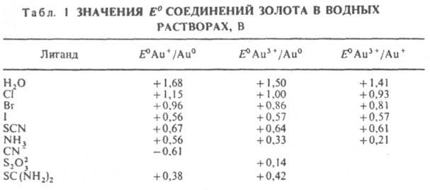

Соед. золота неустойчивы, в водных р-рах гидролизуются, легко восстанавливаются до металла. В табл. 1 приведены значения стандартных окислит.-восстановит. потенциалов E0 нек-рых соед. AuLn (где L - лиганд, п = 1,3).

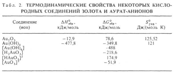

Гидроксид Au(OH)3 - темно-коричневые кристаллы; при нагр. дегидратируется с образованием сначала АuО(ОН), а затем сесквиоксида Аu2О3, к-рый выше 160°С разлагается на золото и О2; р-римость в воде 2,4.10-12моль/л при 20 °С, в р-рах НNО3 - до 0,38 моль/л при 25 °С, в р-рах NaOH - до 8.10-4моль/л при 25°С. В последнем случае в р-ре золото находится в виде гидроксоаурат-ионов [Аu(ОН)4]- (рН 7-13). Образуется Аu(ОН)3 при добавлении конц. р-ра щелочи или Mg(OH)2 к р-рам Н[АuСl4]. Ауpaты неустойчивы, легко разлагаются при нагревании. Ауратыщелочных металлов хорошо раств. в воде, р-римость растет с увеличением ионного радиусакатиона; аураты Mg, Ca, Sr, Ba, Тl(I) ограниченно растворимы. Аураты с нек-рыми орг. в-вами образуют взрывчатые смеси. Предполагают, что при действии на гидроксид золота р-ров щелочи образуются аурат-анионы [Н2АuО3]-, [HAuO3]2-, [AuO3]3-. См. также табл. 2.
Др. кислородные соед. золота неустойчивы, легко образуют взрывчатые смеси. Соед. Аu2О3 с аммиаком Au2O3·4NH3 наз. "гремучим золотом"; взрывается при 145°С, иногда и при более низких т-рах; без взрыва раств. в р-рах цианидовщелочных металлов.
