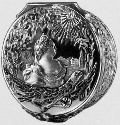

Табакерка. Россия. После 1755. Оружейная палата. Москва.

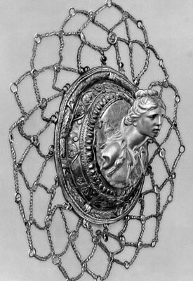

Медальон с головкой Артемиды. Древняя Греция. Инкрустация гранатами, жемчугом, эмалью. 3 в. до н. э. Национальный археологический музей. Афины.

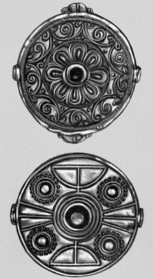

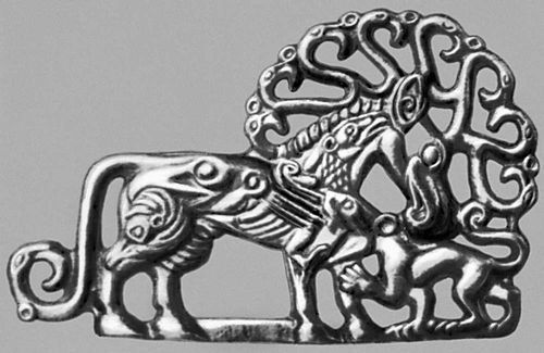

Пластина (украшение пояса) из Улан-Уде. 1—2 вв. Эрмитаж. Ленинград.

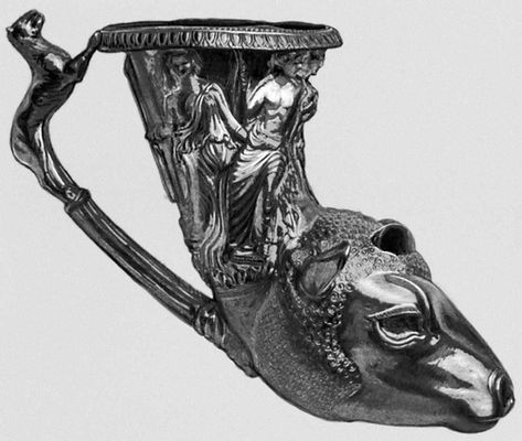

Ритон из Панагюриштинского клада. 4 в. до н. э. Археологический музей. Пловдив.

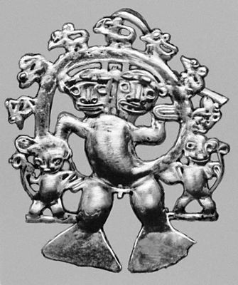

Мифологическая композиция. Культура Верагуас (Панама). Национальный музей Панамы. Город Панама.

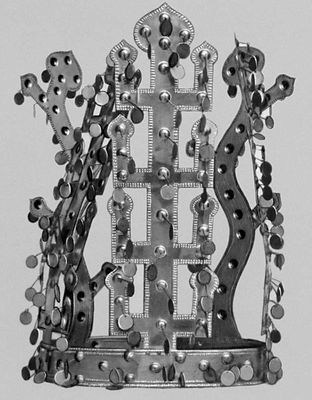

Корона. Корея. 5—6 вв. Национальный музей Кореи. Сеул.

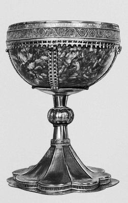

И. Фомин. Яшмовый потир в яшмовой оправе. 1449. Загорский историко-художественный музей-заповедник.

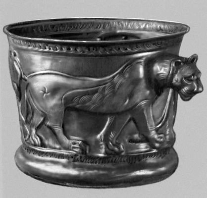

Сосуд с фигурами львов из Калардашта (Иран). 8—7 вв. до н. э. Археологический музей. Тегеран.
