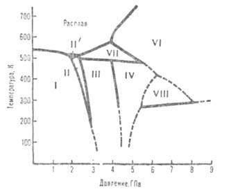

Диаграмма состояния висмута при высоких давлениях
Диаграмма состояния висмута при высоких давлениях. Пунктирные линии-приблизительные границы областей существования фаз.

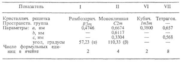

ХАРАКТЕРИСТИКА НЕКОТОРЫХ КРИСТАЛЛИЧЕСКИХ МОДИФИКАЦИЙ ВИСМУТА
Кристаллические модификации висмута
