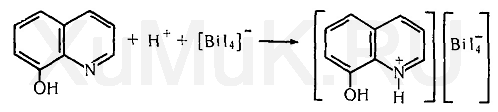

Реакция с оксином основана на переведении ионов висмута в ацидокомплекс [ВiI 4 ] -, который при взаимодействии с оксином в кислой среде образует оранжево-красный осадок, представляющий собой ионный ассоциат (иодвисмутат оксина). Образование этого ионного ассоциата можно представить следующими уравнениями:
