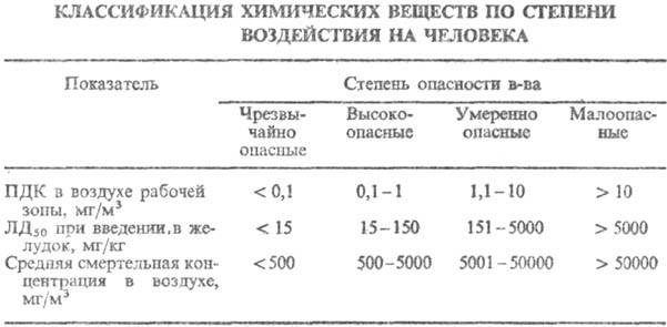

Величины токсич. доз (концентраций) характеризуют степень опасности в-в при определенных путях поступления его в организм. Существуют разл. классификации в-в, учитывающие степень их опасности. В пром. токсикологии наиб. распространение получила классификация, предусматривающая 4 класса вредных в-в (см. табл.; иногда вместо термина "опасные" используют термин "токсичные").
