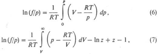

причем стандартные хим. потенциалы m0(T) и mi0(T) в выражениях (1) и (4), (2) и (5) совпадают. Поэтому ур-ния, являющиеся следствием зависимостей (4) и (5) для идеального газа, можно применить к реальному газу, заменив в них давление р (парциальное давление pi) на летучесть. В частности, в случае газофазной р-ции 580_600-5.jpg где ni - стехиометрич. коэффициенты реагирующих в-в Аi, константа хим. равновесия для идеальных газов 580_600-6.jpg , а для реальных газов 580_600-7.jpg летучесть в-ва, являющегося компонентом конденсир. фазы (жидкой или твердой), совпадает с летучестью этого в-ва в равновесной паровой фазе и также подчиняется соотношениям (1)-(3). Условие равенства хим. потенциалов компонента в сосуществующих фазах эквивалентно условию равенства его летучести в этих фазах, что обычно используют при расчетах фазовых равновесий. Зависимости f(T, p)и g(Т, р)определяются природой в-ва. Величина RT lng представляет собой вклад в значение хим. потенциала в-ва, обусловленный межмол. взаимодействиями. Характер зависимости g(р)при Т = const для данного газа неодинаков в разл. температурных интервалах, определяемых критич. т-рой Ткр. При Т акр g монотонно возрастает с ростом р (g > 1, f > p), не отличаясь, однако, сильно от 1; при этом чем выше т-ра, тем значения g(р)ближе к 1. В этой области т-р отклонения поведения газа от идеального определяются в осн. межмол. отталкиванием. При т-рах около Ткр g с ростом р сначала уменьшается (g < 1, f < p), затем начинает возрастать; с понижением т-ры значения g(р)уменьшаются. Для обычных мол. газов (напр., атм. воздуха) при р [ 1 атм (100 кПа) и не слишком низких т-рах отличие летучести от давления незначительно. Исключение составляют ассоциированные газы, напр. пары к-т НСООН, СН3СООН, С2Н5СООН. Летучесть определяют экспериментально по данным о зависимости объема V системы от р при постоянной Т или рассчитывают с помощью термич. ур-ния состояния. Для расчета летучести чистого в-ва применяют обычно одно из след. соотношений:
где z = pV/RT. При небольших давлениях ln (f/p)~ B2p/RT, где В2 - второй вириальный коэффициент; для грубых оценок используют соотношение f = р2ид, где рид = RT/V. Летучесть жидкости определяют по давлению ее насыщ. пара рнас при заданной т-ре. Для любого р
где f(T. p) - летучесть жидкости, Vж - ее молярный объем, g (Т, pнaс) - коэф. летучести в-ва в паровой фазе. Аналогом выражения (6) в случае смеси газов является соотношение:
