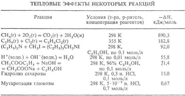

Изучение тепловых эффектов реакций составляет важнейшую задачу термохимии. Осн. эксперим. метод -калориметрия. Совр. аппаратура позволяет изучать тепловые эффекты реакций в газовой, жидкой и твердой фазах, на границе раздела фаз, а также в сложных биол. системах. Диапазон типичных значений измеряемых тепловых эффектов реакций составляет от сотен Дж/моль до сотен кДж/моль. В табл. приводятся данные калориметрич. измерений тепловых эффектов нек-рых р-ций. Измерение тепловых эффектов смешения, растворения, разведения, а также теплот фазовых переходов позволяет перейти от реально измеренных тепловых эффектов реакций к стандартным.
