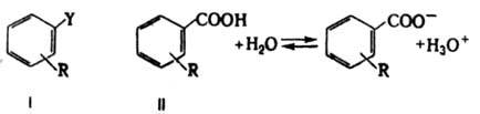

где dR - оператор изменения структуры (напр., при введении заместителя R) или среды, i, j - индексы р-ций. Ур-ние (2) отражает широкую эмпирич. закономерность: сходные изменения в строении соед. приводят к сходным изменениям в реакц. способности. Оно не вытекает из принципов термодинамики, поэтому корреляционные соотношения, основанные на соотношении ЛСЭ, принято относить к экстратермодинамическим. Важнейшее корреляционные соотношения этого типа - ур-ние Гаммета, сопоставляющее изменения в константах скорости или равновесия, индуцируемые введением заместителей в ароматич. бензольное ядро в соед. I, с изменениями в константах диссоциации бензойных к-т II при аналогичном замещении:
dRDGi=аdRDG0БK, (3)
где DGi - своб. энергии р-ции или активации произвольной р-ции соед. I в произвольных (но одинаковых для данной серии-,соед.) условиях, а DG0БК - своб. энергия диссоциации бензойной к-ты в заданных (не обязательно идентичных) условиях. Ур-ние (3) сводится к виду:
lg(k/k0)=rlg(K/K0)БК (4)
где k - константа скорости (равновесия) р-ции соед. I с заместителем R, а k0 - та же константа для соед. с R=Н, К и К0 - константы диссоциации соответствующих бензойных к-т II, r - константа, характеризующая относительную (в сравнении с эталонной серией р-ций диссоциации бензойных к-т) чувствительность р-ций соед. I к структурным изменениям.

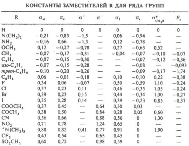

(s>0), r>0. Абс. величина r тем больше, чем более полярно переходное состояние лимитирующей стадии р-ции. Напр., для нитрования соед. I (Y=Н) в ацетоне при 25 °С r=-7,3, для замещения Y=F в соед. I на метоксигруппу под действием CH3ONa r=+7,55, для этерификации бензойных к-т II метиловым спиртом r=-0,58. Рассчитанные по данным о константах диссоциации бензойных к-т II значения а для заместителей, способных к сопряжению с реакц. центрами Y в соединениях I, оказываются заниженными по абс. величине. Такие заместители, как NO2, CHO, СООСН3, взаимодействующие с сильными нуклеоф. группами Y=ОН, О-, СH2-, NH2 и др., или электронодонорные заместители ОН, О-, NH2, SR, взаимодействующие с электроф. реакц. центрами Y=COR, NO2, С+ и др., характеризуются соотв. нуклеоф. s - и электроф. s+ константами, вычисляемыми на основе подходящих реакц. серий. Применение констант s - и s+ позволяет сохранить форму корреляционного соотношения (5). Более точные корреляции достигаются при переходе к многопараметровым ур-ниям, в к-рые включаются константы заместителей, характеризующие отдельно индуктивное, мезомерное и стерич. влияние заместителей. Если оставить в реакц. серии соед. II в качестве заместителей только группы, своб. от сопряжения с реакц. центром (ОСН3, F, Cl, Вr, I, СОСН3), можно получить ряд констант s°, значения к-рых учитывают индукц. эффект заместителя в бензольном кольце и индуцируемую поляризацию p-электронов кольца. Посредством подбора подходящих модельных соед. (напр., 4-замещенных бицикло [2,2,2] октан-1-карбоновых к-т) можно, пользуясь соотношением типа (5), получить константы, описывающие только индукц. влияние sI, и выделить мезомерные константы заместителей sс и s0c:
sс=sn-sI s0c=s0n-sI,

s*(R)=6,23sI(R) sI(R)=0,45s*(CH2R)
Для учета влияния пространств. эффектов заместителей на реакц. способность алифатич. соед. вводятся стерич. константы заместителей Es, определяемые по данным о скоростях кислотного гидролиза сложных эфиров: Es=lg(k/k0), где k иk0 - константы скорости соотв. для. соед. с заместителем R в ацильной компоненте и для ацетата. Константы Es определяются объемом заместителей и линейно зависят от их ван-дер-ваальсовых радиусов. Совместный учет влияния электронных и пространств. факторов на реакц. способность алифатич. соед. осуществляется при помощи ур-ния:
