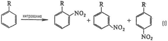

Типичные реакционные серии. Простейшая ситуация возникает при анализе изомерного состава продуктов р-ции. В р-ции электроф. замещения в ароматич. ряду в зависимости от заместителя R образуются те или иные изомеры, напр. при нитровании:
Электронодонорные заместители [R=СН3, ОСН3, N(CH3)2] стимулируют образование орто- и пара-продук-тов, а электроноакцепторные (R = СООН, SO3H, NO2)-мета-продуктов, причем в первом случае р-ция идет легче, чем с незамещенным бензолом (R = Н), а во втором-труднее. Эти закономерности наз. правилами ориентации в ароматическом ряду. При нуклеоф. замещении правила ориентации обращаются.

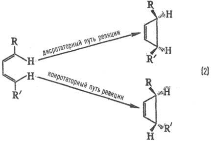

Стереохим. направленность перипиклич. р-ций определяется Вудворда-Хофмаиа правилами, напр.:
При дисротаторном пути р-ции заместители R и R' в продукте будут расположены по одну сторону плоскости цикла, при конротаторном пути-по разные стороны. Эксперимент показывает, что термич. циклизация производных бутадиена происходит по конротаторному пути, а фотохим. циклизация-по дисротаторному пути.

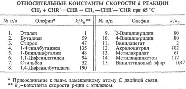

Реакционная способность характеризуется отношением константы скорости k к константе скорости k0 р-ции с этиленом (R, R' = Н) (см. табл.). Аналогичные кинетич. измерения сделаны для р-ций присоединения метильного радикала к ароматич. молекулам и для р-ций присоединения др. радикалов.

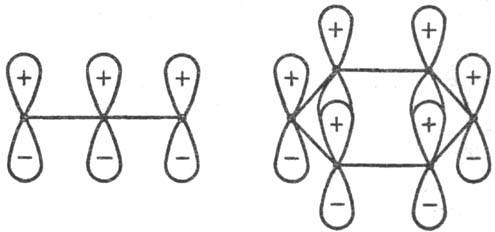

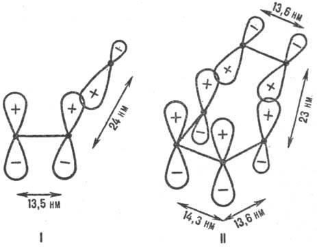

Рис. 1. Переходные состояния р-ций присоединения с участием p-электронных систем. I-радикальное присоединение (метальный радикал + этилен), II-р-ция Дильса-Альдера (этилен + бутадиен); внизу изображены соответствующие модельные p-сопряженные структуры. Показаны атомные 2pp-орбитали, асимметрия к-рых обусловлена изменением гибридизации вследствие взаимод. в переходном состоянии. Черные точки-ядра атомов С. Знаки " + " и " —" относятся к соответствующим волновым ф-циям. Орбитали перекрываются в фазе. Приведены межатомные расстояния в переходном состоянии.
Энергия стабилизации. Для относит. оценки E. в реакц. сериях важна концепция делокализации электронов в переходном состоянии (активир. комплексе) р-ции (М. Эванс, 1939). Согласно этой концепции, электронное строение мн. реакц. центров подобно строению сопряженных открытых и циклических я-электронных систем (рис. 1). Открытое переходное состояние радикальной р-ции типа (3) подобно p-электронной системе аллильного радикала (рис. 1, I), а "циклическое" переходное состояние согласованной р-ции Дильса-Альдера (этилен + бутадиен) по строению напоминает бензол (рис. 1, И). p-Электроны заместителей R и R' включаются в общую делокализованную систему электронов. Относит. мерой энергии активации р-ции, а следовательно и реакционной способности, может служить энергия стабилизации переходного состояния (энергия делокализации), т.е. разность между энергией сопряженной системы p-электронов переходного состояния и энергией p-электронов в изолир. реагентах. Энергию стабилизации можно рассчитать полу-эмпирическими методами квантовой химии, напр. методом Хюккеля. Вычисляя энергию стабилизации, можно предсказывать реакционную способность хим. соединения во мн. р-циях (иллюстрации см. на рис. 2).

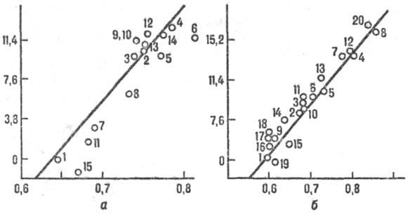

Рис. 2. Корреляция между реакц. способностью и энергией стабилизации переходного состояния, а-р-ции присоединения метального радикала СН•3 к олефи-нам, цифры соответствуют номеру олефина в таблице. На оси ординат отложены величины 2,3 RТ lg k/k0 (кДж/моль), где k/k0 - отношение констант скорости рассматриваемой р-ции и р-ции с этиленом, R-газовая постоянная, Т-абс. т-ра. На оси абсцисс отложены энергии стабилизации в относит единицах, б-р-ция СН•3 + ароматич. молекула. В скобках указано положение в молекуле субстрата, для к-рого приводится константа k. k0- константа скорости р-ции с бензолом. 1-бензол; 2-нафталин (1); 3-фенантрен (9); 4-антрацен (9); 5-пирен (1); 6-хризен (6); 7-бенз(а)антрацен (7); 8-нафтацен (5); 9-пиридин (2); 10-хино-лин (4); 11 -изохинолин (1); 12-акридин (9); 13-феназин (1); 14-бензонитрил (4); 15-ацетофенон (4); 16-фторбензол (4); 17-хлорбензол (4); 18-бромбензол (4); 19-анизол (4); 20-бензохинон.

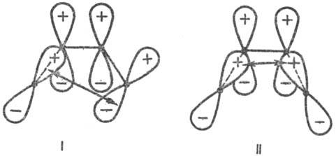

Для циклич. переходного состояния (активир. комплекса) существенно, каким образом замыкаются новые связи: в фазе или в противофазе, т.е. имеют ли атомные орбитали реагентов в области макс. перекрывания одинаковые или противоположные знаки (рис. 1 и 3). В первом случае взаимод. наз. связывающим, во втором-разрых-ляющим. В зависимости от числа атомных орбиталей в сопряженной системе активир. комплекса, электронного состояния реагирующей системы и характера вновь возникающих взаимодействий, энергия замыкания цикла м. б. как положительной, так и отрицательной, причем ее знак определяется без вычислений. В частности, при циклизации производных бутадиена (р-ция 2) в основном электронном состоянии переходное состояние стабилизируется замыканием связей посредством разрыхляющих взаимод. (перекрывание в противофазе, рис. 3), делая энергетически выгодным конротаторный путь термич. р-ции. В первом электронном возбужденном состоянии циклич. переходное состояние стабилизируется связывающим взаимод. (перекрывание в фазе), что соответствует дисротаторному пути. Эти общие положения позволяют предсказывать закономерности реакционной способности согласованных электроциклич. р-ций (Р. Вудворд, Р. Хофман, 1965).
Рис. 3. Переходные состояния р-ции циклизации производных бутадиена. I-конротаторный путь р-ции (орбитали вновь образующейся связи перекрываются в протпвофазе); II-дисротаторный путь р-ции (орбитали перекрываются в фазе). Обозначения те же, что и на рис. 1. Стрелки указывают области наилучшего перекрывания атомных орбиталей реакц. центра.

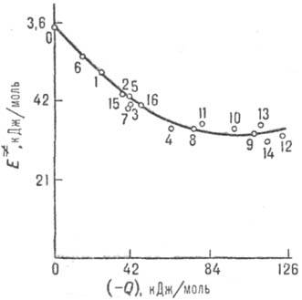

Рис. 4. Корреляция между энергией активации E. и тепловым эффектом Q для газофазных р-ций отрыва атома Н метильным радикалом СН•3. 0-метан; 1-этан; 2-пропан; 3 - бутан; 4 - изобутап; 5 - неопентан; 6 - циклопропан; 7-циклогексан; 8-пропилен; 9-изобутен; 10-транс-2-бу-тей; 11 - толуол; 12 - о-ксилол; 13- м-ксилол; 14-n-ксилол; 15-метанол; 16-ацетон.
Корреляции такого рода часто описывают уравнением Маркуса:

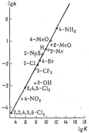

где lА и lB-параметры, наз. "внутренними барьерами" реагентов А и В. Ур-ние (6) предполагает нелинейную (квадратичную) зависимость между Е. и Q. Однако во мн. случаях (особенно для ионно-молекулярных реакций в полярном р-рителе) корреляции становятся прямолинейными (рис. 5), т.е. маркусова кривизна брёнстедовских графиков исчезает.
Рис. 5. Корреляция между константами скорости k и константами равновесия К для р-ции SN2 (5) в диметилсульфоксиде при 25 °С. АСН2R - бутилхлорид (А = С1), В- - замещенные фенилтиолят-анионы (указаны заместители), NpS -нафтилтиолят-анион.

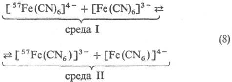

Предполагается, что перенос электрона происходит при фиксир. расстоянии между ионами и не учитываются (в простейшем случае) структурные изменения в лигандном

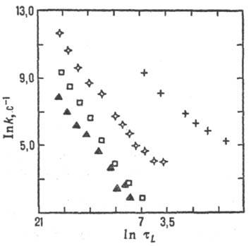

Рис. 6. Корреляция между константами скорости k и временами продольной диэлект-рич. релаксации тL (р-ция переноса электрона между комплексами рутения и метилвио-летом в глицерине; значки разл. формы относятся к разл. лигандам в комплексе рутения).

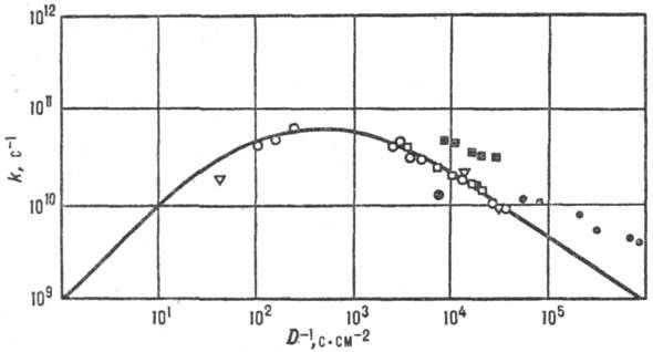

Рис. 7. Корреляция между константами скорости k и козф. диффузии D (фото-хим. изомеризации стильбена в газовой и жидкой фазах при разных давлениях). Значки разл. формы отвечают разным средам; сплошная линия—расчет по ур-нию Крамерса.
Простейшая стохастич. теория, установившая зависимость константы скорости р-ции от вязкости, была разработана Г. Крамерсом (1940). В рамках стохастич. описания энергетика р-ции считается известной и исследование кинетики, если р-ция равновесна, переносится на предэкспоненц. множитель А. Если же р-ция протекает неравновесно, аррениу-совская зависимость константьд скорости р-ции теряет смысл, т. к. энергия активации Е. и предэкспоненц. множитель зависят от т-ры. Между "эффективными" значениями Е и А часто наблюдаются корреляции (см. Компенсационный эффект).
