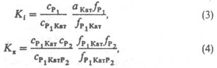

где Кат-разл. формы катализатора: недиссоциир. к-ты или основания, ионы или ионные пары, образующиеся при их ионизации; P1 Кат-комплексы; Кi - константа равновесия образования комплексов Р1 Кат; kист - элементарная константа скорости превращ. комплексов в продукты. В случае р-ции двух реагентов (P12: Продукты; Р22: Продукты) реакционноспособный комплекс образуется, как правило, из комплекса одного реагента с несвязанным в комплекс др. реагентом:
где Кк - константа равновесия образования комплексов Р1 Kат Р2. Константы равновесия Ki и Кк выражают ур-ниями:
где (здесь и далее) а, с, f-соотв. термодинамич. активность, концентрация и коэф. активности реагирующих частиц; aKатfP1/fP1Кат - ф-ция, характеризующая способность среды переводить реагенты в комплексы РКат. При варьировании в широких пределах сКат реализуются (особенно в р-рах) неск. маршрутов р-ции - хим. превращений, приводящих к образованию одних и тех же продуктов через реакционноспособные комплексы (РК) разл. состава. В р-ре с постоянной сКат скорость р-ции по каждому маршруту Wi выражается ур-нием:

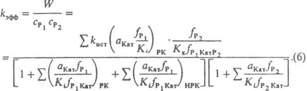

где (kист)i - элементарная константа скорости по i-му маршруту, а* и f* - относятся к активир. комплексу. Из опытных данных следует, что множитель fРК/f* не изменяется при варьировании сКат и его приравнивают к единице. В р-ре с постоянной сКат наблюдаемая скорость р-ции
Экспериментально определяют эффективную константу скорости kэфф, характеризующую скорость р-ции при постоянной т-ре и наличии катализатора определенного состава. В ур-ниях для связи fэфф со св-вами катализатора учитывают все его комплексы с реагентом: реакционноспособные (РКат)РК и нереакционноспособные (РКат)НРК. Напр., при кислотном гидролизе амидов, анилидов ионизированная по атому азота форма является реакционноспособной, ионизированная по карбонильной группе - либо намного менее реакционноспособна, либо нереакционноспособна.

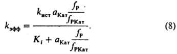

В этом случае для описания влияния ионизирующих св-в среды на kэфф пригодно ур-ние (6), при замене величины (fP2сP2)/(КкfP1КатP2) на термодинамич. активность растворителя. Поскольку крайне редко удается установить прямыми физ. методами состав и концентрацию промежут. комплексов, в настоящее время основным методом установления их состава, детального механизма р-ции и вычисления величин Кi и Кк является кинетич. метод, основанный на применении ур-ний типа (6) для объяснения наблюдаемой зависимости kэфф от ионизирующей способности среды. Для этого измеряют kэфф в широком диапазоне сКат в р-ре и подбирают ф-ции аКат fP/fPКат для описания влияния среды на kэфф. наиб. исследованы каталитич. св-ва сильных к-т в водных р-рах. Ионизирующая способность таких р-ров обусловлена образованием комплексов реагента: 1) с сольватированным протоном и 2) с недиссоциированной к-той. К первым относятся протонир. форма реагента и ее комплексы с р-рителем. В этом случае аКатfP/fPKат выражают (для водных р-ров) ф-циями h0 =aH3O+fP/fPH+, h0aH2O и h0a2Н2O, где h0 - измеренная индикаторным методом кислотность среды, fРН+ -коэф. активности протонир. формы реагента. Ко вторым относятся комплексы реагента с к-той (НА) и ее гидратами. При этом aКатfР/fРКат кат принимает значения аНА, aНАaН2O и др. При гидролизе нек-рых карбонильных соед. aКатfP/fРКат=cH5O2+ Однозначную информацию о составе реакционноспособных комплексов, как правило, получают на основании данных по изменению kэфф в р-рителе постоянного состава при варьировании сКат в широких пределах в условиях малой степени связывания реагента в комплексы. наиб. простые зависимости получают для р-ции одного реагента, когда он равновесно связывается только в один реакционноспособный комплекс. В таком случае ур-ние (4) упрощается:
Опытным путем установлено, что в водных р-рах сильных к-т kист не зависит от сКат. Кi, по определению, не должно зависеть от сКат. Вопрос о влиянии состава смешанного р-рителя на kист пока достаточно не исследован. В условиях, когда Ki и (aКатfР)/fРКат соизмеримы, по ур-нию (8) вычисляют раздельно kист и Ki. При аКатfР/fРКат >> Ki величина kэфф=kист; при kКатfP/fРКат<<Ki имеет место соотношение:

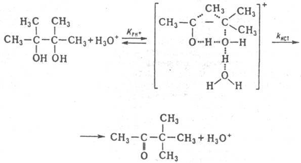

Ниже приведен пример, раскрывающий природу каталитич. действия водных р-ров к-т в условиях, когда реакционноспособный комплекс образуется и превращ. в продукты согласно схеме (1) при условии, что аКатfP/fРКат<<Ki. Ионизирующая способность среды из-за превращ. реагента в протонир. форму и ее комплексы с Н2О проявляется при наличии зависимостей Кэфф/h0=const, kэфф(h0aH2О)=const kэфф/(h0a2H2O)=const. Если в р-ции kэфф/h0=const (lgkэфф+H0=const, где H0=-lgh0 - ф-ция кислотности Гаммета), то aкатfP/fКат=h0 и реакционноспособным комплексом является протонир. форма реагента РН3О+. Такая закономерность имеет место при проведении пинаколиновой перегруппировки в конц. H2SO4:

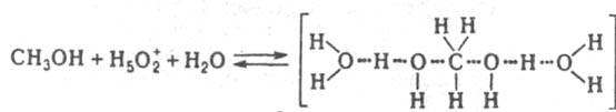

При варьировании сKaт значение kэфф/(h0аH2O) постоянно в р-циях дегидратации, напр. 2-фенил-2-пропанола в серной к-те, 2-метил-2-бутанола в азотной к-те. Следовательно, аKатfP/fPKaт равно h0аH2O и реакционноспособным является комплекс молекулы воды с протонир. формой реагента. Имеется и пример постоянства kэфф/(h0a2H2O), что наблюдается в р-ции изотопного обмена атома кислорода в СН3ОН, протекающего в серной и хлорной к-тах. В этом случае аKaт/fP/fРКaт=h0a2H2O и реакционноспособным является симметричный комплекс:
