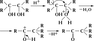

Пинаколиновая перегруппировка, образование кетонов — пинаколинов — при действии кислот (HCI, H2SO4), а также ZnCl2 на пинаконы; при этом происходит дегидратация, сопровождающаяся изменением скелета молекулы — миграцией одного из заместителей к соседнему углеродному атому. Отход гидроксильной группы и перемещение заместителя происходят синхронно (R — органический радикал):

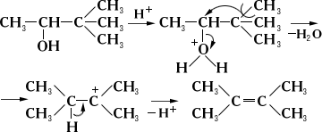

  Обратная перестройка скелета называется ретропинаколиновой перегруппировкой; механизм ее сходен с механизмом пинаколиновой перегруппировки. Примером может служить образование тетраметилэтилена при дегидратации пинаколинового спирта в присутствии минеральных кислот:
  Метод получения пинаколина из простейшего пинакона — тетраметилэтиленгликоля (СНз)2С (ОН) С (ОН)(СНз)2 используется в промышленности; процессы типа ретропинаколиновой перегруппировки происходят при крекинге высших олефинов. См. также Перегруппировки молекулярные.

  • Механизм реакции включает 1,2-миграцию алкильной группы с одновременным отщеплением молекулы воды
  • Стереохимия: мигрирующая группа сохраняет свою конфигурацию, что свидетельствует о внутримолекулярном характере перегруппировки
  • Мигрирующая способность групп: обычно tert-бутил > изопропил > этил > метил, что связано с их стабилизирующей способностью
  • Вариации: известны аналоговые перегруппировки для других 1,2-диолов (пинаколиновый тип) и в ряду других функциональных групп
