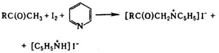

ОРТОЛЕВЫ - КИНГА РЕАКЦИЯ (Кинга р-ция), синтез N-замещенных пиридина, содержащих во 2-м положении боковой цепи карбонильную группу, действием на пиридин смеси метилкетона и иода;
R = Alk, R'CH=CH, циклоалкил, Аг, гетерил Р-цию обычно проводят в избытке пиридина при 50-100°С. Конечный продукт выделяют перекристаллизацией (напр., из этанола). Вместо иода во мн. случаях удается использовать бром. Выходы, как правило, высокие (при R = Аг близки к 100%).
Механизм р-ции включает первонач. образование иодме-тилкетона, к-рый алкилирует пиридин:

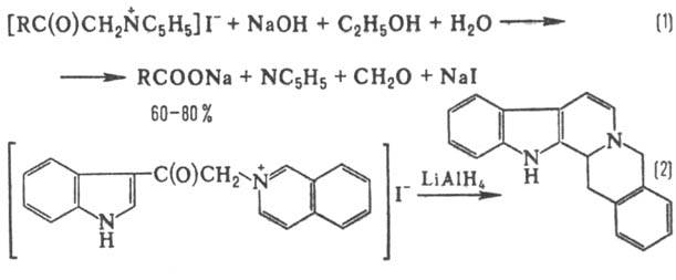

Образующиеся в Ортолевы - Кинга реакции пиридиниевые соли могут использоваться для получения к-т (р-ция Крёнке-Кинга, р-ция 1), азотсодержащих гетероциклов (2), а также 2-оксоальде-гидов (Крёнке реакция):
