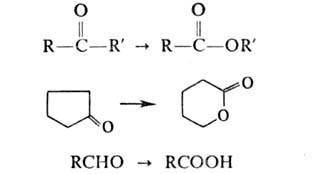

БАЙЕРА-ВИЛЛИГЕРА РЕАКЦИЯ (р-ция Байера, перегруппировка Байера-Виллигера), окисление кетонов и альдегидов действием Н2О2, HOSO2OOH или орг. надкислот, приводящее к образованию сложных эфиров, лактонов или к-т:

Алициклич. кетоны при проведении р-ции в присут. эта-нола образуют этиловые эфиры1045-61.jpgгидроксикиспот:

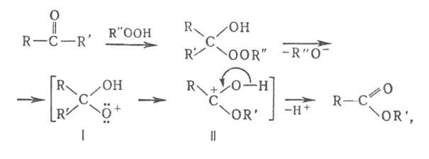

где п= 1-14. Дикетоны превращ. в ангидриды карбоновых к-т,1045-63.jpg,1045-64.jpgненасыщенные кетоны-в эфиры енолов. Гетероциклич. кетоны в р-цию не вступают. Считается, что механизм Байера - Виллигера реакции - ионный:
где R" = Н, SO3H или ацил. Перегруппировка I в II осуществляется по секстетному механизму (у промежут. соед. II на атоме С находится секстет электронов). Р-ция открыта А. Байером и В. Виллигером в 1899.
