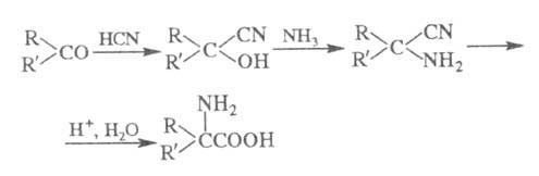

ШТРЕККЕРА РЕАКЦИИ, 1) получение a-аминокислот из альдегидов или кетонов действием NH3 и HCN с послед. гидролизом образующихся6026-52.jpg-аминонитрилов (т. наз. синтез Штреккера):
В р-цию вступают алифатич., алициклич. и ароматич. альдегиды и кетоны. Если вместо NH3 использовать первичные или вторичные амины, то образуются N-замещенные6026-54.jpg-аминокислоты. Штреккера реакцию осуществляют последоват. смешением исходных реагентов (к карбонильному соед. добавляют NH3, а затем HCN - классич. вариант Штреккера реакции), введением всех трех реагентов в р-цию одновременно или превращением карбонильного соед. на первой стадии в циангидрин; иногда последний вариант наз. модификацией Тимана;
Вместо HCN используют также NaCN в фосфатном буферном р-ре, (CH3)3SiCN в присут. катализаторов (А1С13, ZnI2), смесь MCN (M = Na, К) с NH4C1 (Зелинского-Стадникова реакция).
Карбонильные соед. могут вводиться в Штреккера реакцию в виде бисульфитного производного; в нек-рых случаях a-диалкиламинонитрилы можно получать с высоким выходом действием HCN или водного р-ра NaCN на соли иминов.
Получение6026-56.jpg-аминонитрила обычно ведут при умеренной т-ре (20-50 °С) в р-рителе [в случае использования HCN или (CH3)3SiCN - в диэтиловом эфире или бензоле; при применении др. цианидов - в воде]. Нагреванием с соляной к-той a-аминонитрил превращается в6026-57.jpg-аминокислоту. Выходы достигают 70-80%. Осн. побочные продукты - олигомеры.

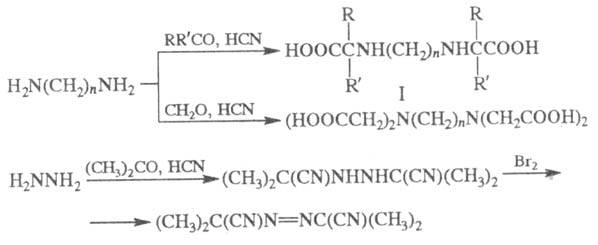

Из алкилендиаминов в условиях Штреккера реакции образуются соед. ф-лы I или алкилендиаминотетрауксусные к-ты, из гидразина получают азосоед., напр.:
Предполагают, что в Штреккера реакции на промежут. стадии образуются азометины, присоединение к к-рым HCN приводит к6026-59.jpg-аминонитрилам.

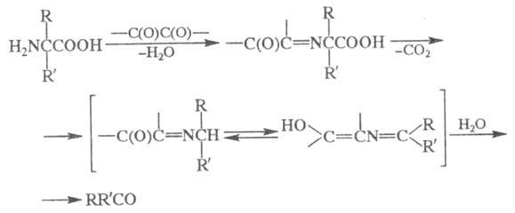

2) Превращение6026-60.jpg-аминокислот в альдегиды или кетоны под действием6026-61.jpg-дикарбонильных соед. (в т. ч. циклических):
Образующиеся альдегид или кетон содержат на один атом С меньше, чем исходная6026-63.jpg-аминокислота.
Р-цию проводят в р-рителе (напр., в водном глицерине) при умеренном нагревании или без р-рителя при 180-220 С. Выходы альдегидов или кетонов ок. 60%.
Осн. побочный процесс - олигоконденсация карбонильных и аминосоединений.
6026-64.jpg -Аминокислоты м. б. также превращены в альдегиды или кетоны под действием окислителей3, Н2О2, Ag2O, персульфатов, N-бромсукцинимида, надкислот и др.).
Штреккера реакцию используют в лаб. практике, она открыта А. Штреккером в 1862.
