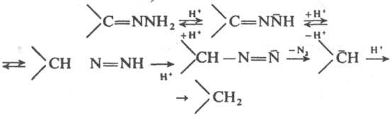

Побочные процессы при Кижнера - Вольфа реакции-образование азина и восстановление карбонильного соед. до спирта. Они подавляются при использовании избытка гидразина и удалении воды из реакц. среды. Предполагаемый механизм Кижнера - Вольфа реакции включает образование алкилдиимида и карбаниона:
