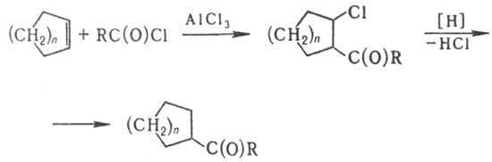

НЕНИЦEСКУ РЕАКЦИИ. 1. Восстановит. ацилирование циклоолефинов хлорангидридами карбоновых к-т в присут. АlСl3 с образованием кетонов (в схеме п = 1,2):
Р-цию осуществляют при 50-70 °С. Источник водорода-циклоалкан, в среде к-рого проводят р-цию:
Продукты выделяют фракционированием. Выходы кетонов 40-70%.
При вовлечении в Неницеску реакцию циклогептена происходит сужение цикла (образуются производные метилциклогексана). Аналогичное явление наблюдается при использовании нек-рых производных циклогексена и конденсир. ненасыщ. углеводородов. Вместо циклоолефинов в р-ции можно использовать соответствующие циклоалканы, из к-рых под действием АlСl3 образуются циклоолефины. Существенно, что при ацилировании в условиях Неницеску реакции циклогептана, фенилциклогексана и конденсир. циклич. углеводородов размеры циклов не уменьшаются.

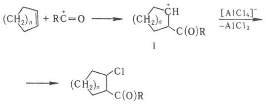

Предполагают, что механизм Неницеску реакции включает стадию образования катиона ацилия:
к-рый присоединяется к алкену с образованием карбкатиона (ф-ла I); последний стабилизируется в результате отрыва аниона Сl- от АlСl-4:
На заключит. стадии хлорсодержащий кетон восстанавливается водородом в момент выделения.

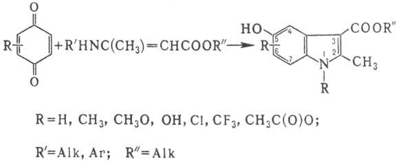

2. Циклоконденсация 1,4-бензохинонов с эфирами N-монозамещенных производных b-аминокротоновой к-ты с образованием эфиров 5-гидроксииндол-3-карбоновых к-т:
Р-цию обычно проводят в кипящем этаноле, хлороформе или уксусной к-те в инертной атмосфере. Продукты выделяют перекристаллизацией, возгонкой или с помощью зонной плавки. Выходы индолов 20-75%.
Аналогично эфирам N-монозамещенных производных b-аминокротоновой к-ты реагируют енамины общей ф-лы RNHC(R')=CHR:. Замещенные хиноны дают смесь продуктов, содержащих в индольном цикле заместитель в положениях 6 и 7. Соед. с заместителями в положении 4 образуются только из хинонов с сильными электроноакцеп-торными заместителями [напр., ОС(О)СН3, CF3]. При взаимод. бензохинонов с b-аминовинилкетонами образуются 3-ацил-5-гидроксииндолы.

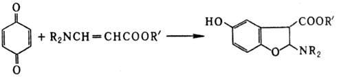

При циклизации 1,4-бензохинонов с эфирами N,N-диал-киламинокротоновой к-ты в условиях Неницеску реакции образуются производные дигидробензофурана, напр.:
Р-цию используют в препаративных целях. Она открыта К. Неницеску в 1929.

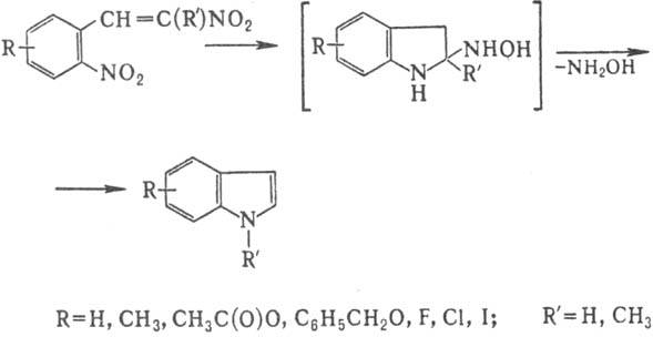

3. Получение индолов восстановит. циклизацией 2,b-ди-нитростиролов:
Обычно р-цию проводят при нагр., добавляя динитростирол к смеси уксусной к-ты и железных стружек (можно также использовать кат. Pd/C в смеси этанол-уксусная к-та). Конечный продукт выделяют фракционированием или перекристаллизацией. Выходы индолов 20-85% (при использовании кат. Pd/C выходы возрастают).
Р-цию применяют в препаративных целях. Она открыта К. Неницеску в 1925.
