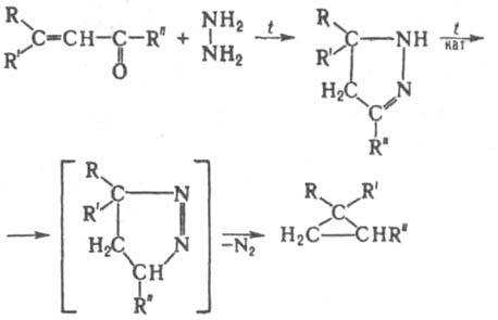

КИЖНЕРА РЕАКЦИЯ, получение замещенных циклопропанов термич. расщеплением пиразолинов, образующихся при взаимод. a,b-ненасыщенных альдегидов или кетонов с гидразином:
Р-цию обычно проводят в присут. КОН и платинированной глины или асбеста при 200-230 °С. В качестве катализаторов также могут применяться Na2HPO4, хинолин, три-этаноламин. Общий выход циклопропанов 50-70%. По Кижнера реакции можно получать циклопропаны, содержащие алифатич., ароматич., алициклич. и гетероциклич. заместители, напр.:

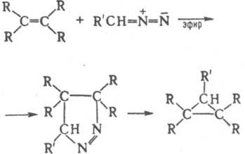

Р-ция, подобная Кижнера реакции,-образование циклопропанов в результате присоединения алифатич. диазосоединений к олефинам с послед. термич. расщеплением образовавшихся пиразолинов (р-ция Бухнера):
