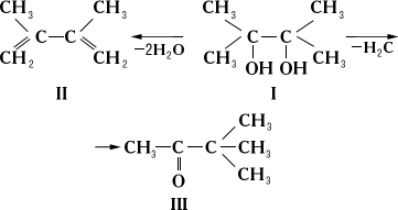

Нормальное отщепление воды от пинакона (1) при нагревании его с разбавленными минеральными кислотами или кислыми солями, приводящее главным образом к 2,3-диметилбутадиену-1,3 (II), сопровождается образованием пинаколина (III) — кетона с иным углеродным скелетом, чем у I. При действии на пинакон крепкой H2SO4 или ZnCl2 образуется только пинаколин:

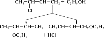

При взаимодействии аллилгалогенидов с нуклеофильными реагентами, помимо нормального замещения, когда остаток нуклеофила присоединяется к атому углерода, с которым до этого был связан атом галогена, происходит и др. процесс: остаток нуклеофила присоединяется к «аллильному» атому углерода, а двойная связь перемещается (так называемое замещение с аллильной перегруппировкой):
