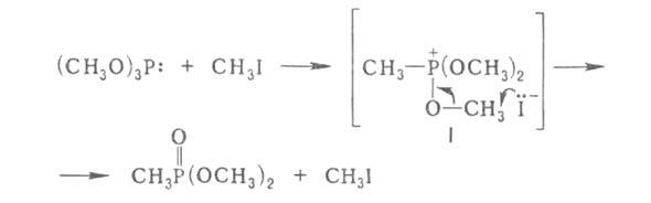

В р-цию вступают фосфиты (R'O)3P, фосфониты RP(OR')2, фосфиниты R2P(OR'), а также их производные, содержащие хотя бы одну группу OR'. Заместители у атома Р, понижающие его нуклеофильность, уменьшают реакц. способность соединения. Так, галогенфосфиты реагируют обычно только в присут. к-т Льюиса. Ариловые эфиры вступают в р-цию с трудом, при этом удается выделить промежуточно образующееся квазифосфониевое соединение типа I.
Триметилфосфит и др. метиловые эфиры в присут. к-т Льюиса дают те же продукты, к-рые образовались бы в Арбузова реакции, напр.:

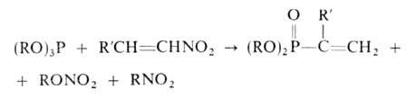

Винилгалогениды вступают в Арбузова реакцию с трудом, однако в этом случае р-ция катализируется NiCl2, что позволяет получать нек-рые винилфосфорильные соединения. Для синтеза соед., содержащих алкильные заместители в1036-40.jpgположении, используют р-цию триалкилфосфитов с 1-нитро-1-алкеном:

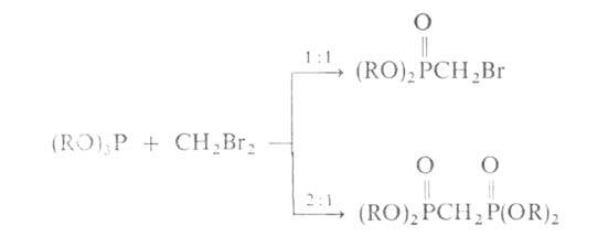

Геминальные и др. дигалогеналканы в зависимости от соотношения реагентов образуют разл. соед.:
Четыреххлористый углерод образует как трихлорметильные фосфорильные соед. [напр., (RO)2P(O)CC13], так и дихлорметилендифосфорильные [напр., (RO)2P(O)—CC12—(O)P(OR)2]; р-ция ускоряется пероксидами или УФ-облучением.

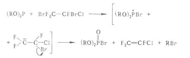

Вицинальные галогенпроизводные, содержащие хотя бы у одного атома С два электроноакцепторных заместителя, с полными фосфитами реагируют не по схеме реакции Арбузова:

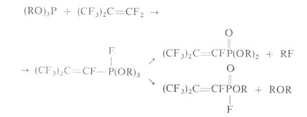

Перфторолефины взаимод. с триалкилфосфитами с образованием в качестве промежуточных соединений фосфоранов:

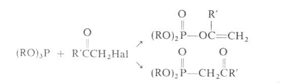

1037-3.jpg Галоген альдегиды и1037-4.jpgгалогенкетоны в зависимости от строения реагентов и условий протекания реакции образуют винилфосфаты (Перкова реакция)или1037-5.jpgкетофосфонаты:

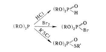

Реагенты, молекулы к-рых содержат электроф. атомы Н, Hal, S, N и др., вступают в р-ции, родственные Арбузова реакции, в этом случае связь С—Р не образуется, напр.:
