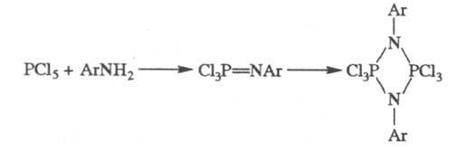

Фосфазосоединения типа Hal3P = NAr легко димеризуются образуя ц и к -лодифосфазаны, напр.:

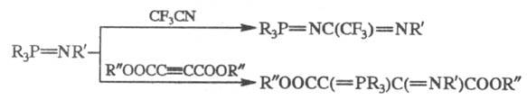

В р-циях фосфазосоединений с нитрилами образуются новые типы фосфазосоединений, а с ацетиленами - алкилиденфосфораны, напр.:

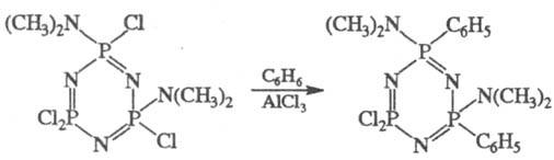

Циклофосфазены легко вступают в р-ции замещения (в т. ч. по Фриделю-Крафтсу), напр.:

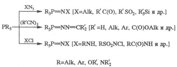

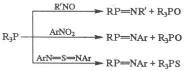

2) Окислит, иминирование соед. трехкоординац. P:
Возможно также применение иминирующих агентов др. структуры и внутримол. окислит. иминирование:

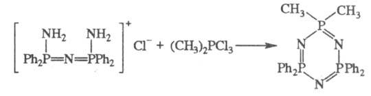

Циклофосфазены обычно получают взаимод. линейных фосфазосоединений, имеющих концевые группы NH2, с галогенфосфоранами, напр.:
