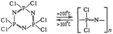

Синтез большинства типов полифосфазенов основан на использовании хлорфосфазенов, получаемых частичным аммонолизом РС15:
Осн. компонент в смеси образующихся гомологов - циклич. тример (гексахлорциклотрифосфазен; п = 3). Выше 200 °С он полимеризуется с раскрытием цикла и образованием высокомол. неорганич. каучука -полидихлорфосфазена (полифосфонитрилхлорида):

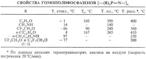

Последний быстро гидролизуется уже на воздухе. Однако благодаря высокой хим. активности атомы хлора можно замещать на разл. орг. радикалы (напр., OR, NHR, SR, алкил) обработкой полидихлорфосфазена спиртами, алко-голятами, фенолятами, аминами, металлоорг. соединениями. Получаемые в результате полиорганофосфазены в большинстве случаев химически инертны, раств. в орг. р-рителях. В зависимости от природы боковых радикалов могут обладать св-вами пластиков или каучуков. Многие полифосфазены могут находиться в жидкокристаллич. состоянии, в к-рое они переходят из кристаллич. состояния при т-ре T1 (см. табл.). Применяют полиорганофосфазены для получения эластомеров, эксплуатируемых при низких т-рах и в агрессивных средах. На практике для этих целей чаще используют сополимерные перфторалкоксифосфазены. После введения в них 30-40% по массе наполнителя (аэросил, глина или А12О3), стабилизатора и послед. вулканизации получают нехрупкие при т-рах ниже — 100°С материалы, имеющие модуль упругости при 100%-ном удлинении 3,5-10,5 МПа, sраст 7-14 МПа, относит. удлинение 100-200%; они устойчивы к действию топлив, масел и гидравлич. жидкостей. Из них изготовляют фланцевые уплотнители, герметизирующие и демпфирующие прокладки, манжеты и шланги для топлива в авиационной и др. отраслях пром-сти.
