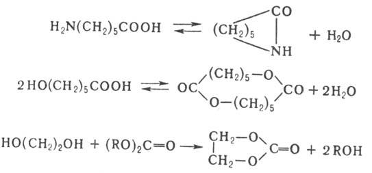

При поликонденсации функц. группы мономеров, олигомеров и полимерных цепей расходуются не только на рост цепи, но и на побочные р-ции (р-ции с примесями или со специально введенными в процесс в-вами, декарбоксилирование карбоновых к-т и др.), что также лимитирует мол. массу образующегося полимера. При поликонденсации возможны также циклизация и обменные р-ции. Циклизация м. б. внутримолекулярной, когда кольца образуются при р-ции функц. групп одной молекулы, или межмолекулярной при взаимод. двух или более молекул одинаковой или разл. природы, напр.:
Возможность циклизации определяется соотношением двух факторов: 1) снижения вероятности образования цикла по мере увеличения его размера (увеличение энтропии активации); 2) напряженности цикла, к-рая уменьшается при увеличении его размера вплоть до 6-членного, затем возрастает при изменении числа членов в цикле от 6 до 9-11, а затем вновь снижается при переходе к еще большим циклам. В результате совместного действия обоих этих факторов при получении методом поликонденсации разл. полимеров возможно образование больших циклов (20-40-членных). Циклообразованию способствует проведение р-ции в сильно разб. р-рах (см. Краун-эфиры).
