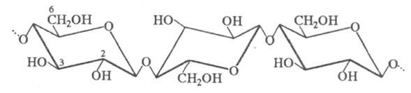

Строение. Элементарное звено макромолекулы целлюлозы находится в конформации кресла с экваториально расположенными группами ОН и СН2ОН:
Теоретически рассчитанная конформация макромолекулы целлюлозы - жесткая спираль (шаг равен 2-3 элементарным звеньям), стабилизированная внутримол. водородными связями.
