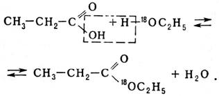

Этерификация (от греч. aither— эфир и ...фикация), получение эфиров сложных взаимодействием спиртов с кислотами. Например, в случае карбоновых кислот уравнение этерификации имеет следующий вид:
Этерификация — обратимая реакция: вода разлагает сложные эфиры с образованием исходных веществ (см. Гидролиз). Положение равновесия существенным образом зависит от природы и количества кислоты и спирта. Так, для этилового спирта и уксусной кислоты, если они взяты в эквимолекулярных количествах, равновесие устанавливается, когда две трети спирта и кислоты превращаются в эфир (этилацетат). На скорость достижения предела этерификации большое влияние оказывает температура. Так, в указанном примере при комнатной температуре через 368 сут образуется всего 55% эфира, при 100°С через 32 ч — 55,7%, а при 150°С через 24 ч образуется 66% эфира. Реакция ускоряется при добавлении сильных кислот, т. к. при этом увеличивается концентрация ионов водорода, являющихся катализаторами этерификации. По закону действия масс для повышения выхода сложного эфира необходимо увеличивать концентрацию одного из исходных веществ или удалять из сферы реакции образующийся эфир или воду. В последнем случае в реакционную смесь иногда добавляют вещества, образующие с водой азеотропные смеси, что облегчает ее отгонку. Н. А. Меншуткиным было установлено (1877—79), что легче всего этерифицируются первичные спирты, а наиболее трудно — третичные. В 1938 американские химики Д. Роберте и Г. Юри, используя метод меченых атомов, показали, что гидроксильная группа отщепляется от молекулы кислоты:
