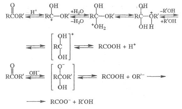

Гидролиз эфиров сложных протекает как в кислой (минер. к-ты), так и в щелочной среде [водные или спиртовые р-ры NaOH, КОН, а также Ва(ОН)2, Са(ОН)2]:
Кислотный гидролиз - обратимый процесс, щелочной -практически необратим, т. к. карбоксилат-анион RCOO- не м. б. атакован нуклеофилом. Скорость гидролиза увеличивается с повышением т-ры и с увеличением мол. массы эфира. Многие эфиры сложные (гл. обр. жиры) гидролизуются под действием ферментов.

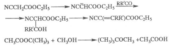

Эфиры сложные, образующие стабильные карбанионы и не проявляющие тенденции к самоконденсации, легко алкилируются; нек-рые из таких эфиров вступают в р-ции с разрывом связи алкил-кислород, напр.:

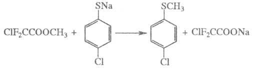

Эфиры сложные минер. и фторзамещенных карбоновых к-т алкилируют разл. соед. в щелочной среде, напр.:

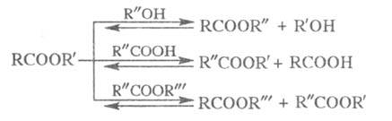

Другой распространенный способ получения эфиров сложных - переэтерификация - замена одного спиртового или кислотного остатка в молекуле эфира сложного на другой. Осуществляют р-цию взаимод. эфиров сложных со спиртами, карбоновыми к-тами или др. эфирами сложными в присут. алкоголятов, щелочей, НС1, BF3, солей нек-рых металлов, напр.:
Равновесие смещают вправо путем отгонки более летучих спирта, к-ты или эфира. Метод используют для получения эфиров сложных, к-рые нельзя получить этерификацией, напр. виниловые или изопропиловые эфиры высших к-т.

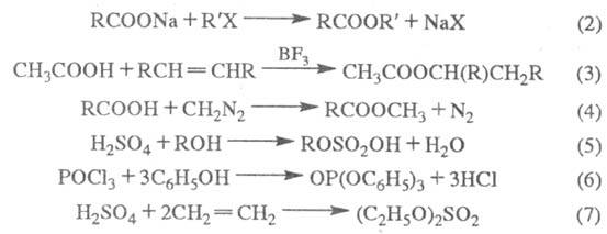

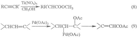

Эфиры сложные образуются также кислотным алкоголизмом нитрилов (кат.- H2SO4, HC1, n-толуолсульфокислота; р-ция 1); алкилированием карбоксилат-анионов (к-т или их солей) алкилгалогенидами, алкенами в присут. катализаторов (2,3); из альдегидов по Тищенко реакции; метиловые эфиры - р-цией к-т с диазометаном (4); эфиры минер. к-т - взаимод. последних, а также их галогенангадридов со спиртами или фенолами (5,6) либо минер. к-т с олефинами (7):
Для получения эфиров сложных
