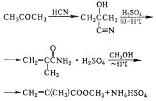

В пром-сти метилметакрилат получают след. способами. 1) Из ацетона и HCN (ацетонциангидринный метод, применяемый в США, Японии и большинстве европейских стран, в т.ч. и в СССР) по схеме:
Метилметакрилат выделяют отгонкой (с острым паром или без него), промывают содовым р-ром, водой и подвергают ректификации; выход ок. 90%.

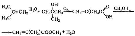

2) Превращение изобутилена, содержащегося в побочном продукте произ-ва этилена крекингом нефти, в трет-бу-танол с послед. его выделением, каталитич. окислением в паровой фазе до к-ты и ее этерификацией (метод разработан в Японии):
