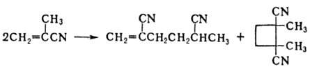

Нитрильная группа метакрилонитрила гидролизуется до амидной и далее до карбоксильной, гидрируется до аминометильной группы. Метакрилонитрил присоединяет по двойной связи Наl2, HHal, спирты, тиолы, амины, а также СН-кислоты. Легко димеризуется:
