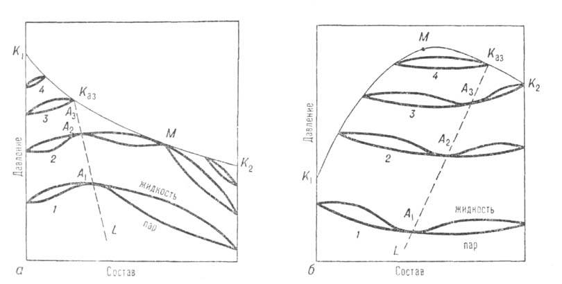

Двухкомпонентные системы. Кривые зависимости общего давления от состава при постоянной т-ре (изотермы общего давления) имеют максимумы или минимумы (точки А1, А2, А3 на рис. 1). Соответственно на изобарах т-р кипения в этих точках имеются минимумы или максимумы (см. Коновалова законы). При максимуме на изотерме (минимуме на изобаре) азеотроп наз. положительным, при минимуме на изотерме (максимуме на изобаре)-отрицательным. Среди двойных систем с азеотропными смесями примерно 93% приходится на системы с положит. азеотропами. Известны случаи существования в одной системе двух азеотропов разного знака при S-образной изобаре т-р кипения (напр., в системе фторбензол-бензол).
Составы азеотропных смесей изменяются с т-рой (давлением). Эта зависимость образует на диаграмме равновесия линию азеотропов (линия LKaз на рис. 1), к-рая может проходить через всю область равновесия жидкость-пар для данной системы вплоть до критич. кривой, отграничивающей область существования равновесия жидкость - пар в двойной системе, но может заканчиваться и ранее. Вдали от критич. кривой, т.е. при поведении паровой фазы, близком к поведению идеального газа, изменение состава азеотропных смесей с т-рой определяется соотношением теплот испарения компонентов (см. Вревского законы). Изменение состава азеотропных смесей с т-рой (давлением) используют для их разделения методом азеотропной ректификации.
Азеотропные смеси возникают вследствие отклонения поведения системы от поведения, свойственного идеальным р-рам. Названия "положительный" и "отрицательный" азеотроп соответствуют положит. и отрицат. отклонениям от идеальности. Азеотропные смеси могут образовываться даже при весьма малых отклонениях от идеальности, если изобарич. т-ры кипения обоих компонентов близки между собой. В этих случаях составы азеотропных смесей обычно ближе к эквимолярным, чем при значит. различии т-р кипения компонентов, когда азеотропные смеси могут располагаться и на концах концентрац. интервала системы, вблизи чистых компонентов. При составе, близком к 100% одного из компонентов, азеотроп наз. тангенциальным или почти тангенциальным.
Диаграмма равновесия жидкость-пар в двойной системе
Рис. 1. Диаграмма равновесия жидкость-пар в двойной системе с положит. (а) и отрицат. (б) азеотропами; 1-4-изотермы равновесия жилкой и паровой фаз; A1, А2, А3-азеотропы; Каз-критич. точка азеотропа; ЦСаз-линия азеотропов; М-точка, соответствующая температурному минимуму (а) и температурному максимуму (б) на критич. кривой, соотв. К1КазМК2 и К1МКазК2.

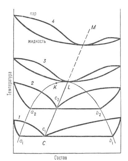

Диаграмма равновесия жидкость-пар в системе с расслаивающейся жидкой смесью
Рис. 2. Диаграмма равновесия жидкость-пар в системе с расслаивающейся жидкой смесью; аКb-пограничная кривая равновесия двух жидких фаз; кривые 1-4-изобары равновесия; c1, с2-составы пара, равновесного двум жидким фазам a1b1 и а2b2; CL-линия гетероазеотропов.

В расслаивающихся жидких смесях, т.е. при трехфазном равновесии жидкость-жидкость-пар, могут существовать т. наз. гетероазеотропы (псевдоазеотропы). В этих случаях составы равновесных паровых фаз (c1,c2 на рис. 2) лежат внутри интервала концентраций равновесных жидких фаз (a1b1, а2b2 на рис. 2). При перегонке двухфазной жидкой смеси любого состава конденсат будет иметь постоянную концентрацию до тех пор, пока в кубе сохраняются обе жидкие фазы. Т-ра кипения такой смеси при этом ниже т-р кипения чистых компонентов. Полная аналогия с описанными выше истинными азеотропными смесями, или гомоазеотропами, наблюдается лишь при равенстве общего состава двухфазной жидкой смеси составу равновесного с ней пара. При повышении т-ры линия составов паровой фазы (линия CL)пересекает пограничную кривую равновесия жидкость - жидкость (точка L); тогда вместо гетероазеотропов в системе появятся гомоазеотропы (линия LM).

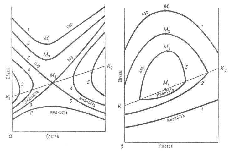

Отличит. черты систем с азеотропизмом не исчерпываются существованием в них азеотропной смеси, главная особенность к-рой состоит в том, что в термодинамич. отношении она ведет себя как чистое в-во независимо от числа компонентов. Наличие азеотропной смеси оказывает влияние на св-ва системы и за пределами существования азеотропной смеси. Особенно отчетливо это проявляется в объемном поведении системы. Из-за того что на изотермах общего давления пара имеются экстремумы, изотерма объема для паровой фазы обязательно имеет минимум у систем с положит. азеотропом и максимум у систем с отрицат. азеотропом (точки M1,М2, М3 на рис. 3). При этом составы, соответствующие экстремумам, вследствие неидеальности паровой фазы не совпадают с составами азеотропных смесей. При положит. азеотропе критич. состояние достигается сначала для смеси и на критич. кривой появляется температурный минимум, в к-ром равновесие жидкость-пар распадается на две области (точка М3 на рис. 3, а). В одной из них в нек-ром интервале т-р еще сохраняется азеотропная смесь; точка соприкосновения линии азеотропов с критич. кривой наз. критич. точкой азеотропа Каз (рис. 1, а). С повышением т-ры эти области постепенно уменьшаются, стягиваясь к критич. точкам чистых компонентов. При отрицат. азеотропе область равновесия жидкость-пар сохраняется при т-рах выше критич. т-р чистых компонентов, располагаясь в средней части концентрац. интервала (рис. 1, б и 3, б). При дальнейшем повышении т-ры эта область стягивается в точку, отвечающую максимуму т-ры на критич. кривой (точки М на рис. 3, б).
Диаграммы равновесия жидкость-пар в координатах объем-состав для двойной системы
Рис. 3. Диаграммы равновесия жидкость-пар в координатах объем-состав для двойной системы с положит. (а) и отрицат. (6) азеотропами; 1-5-изотермы равновесия жидкой и паровой фаз; М1, М2, M3-минимумы (а) и максимумы (б) на изотерме паровой фазы; изотерма 3 соответствует температурному минимуму М3(а) и температурному максимуму М4(б) на критич. кривой, соотв. K1M3K2 и К1М4К2.

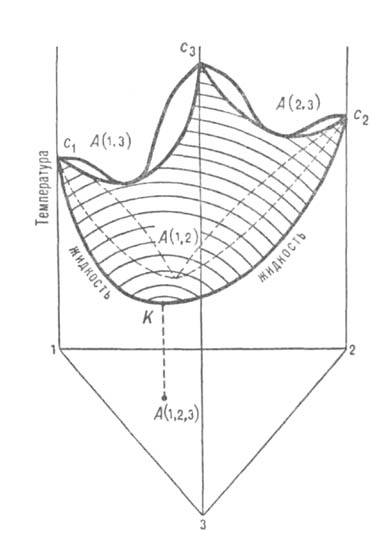

В тройных системах встречаются три типа азеотропных смесей. Положит. азеотроп характеризуется максимумом на изотермич. повети давления пара (соотв. минимумом на изобарич. пов-сти т-р кипения) в треугольной диаграмме равновесия (рис. 4). Эта диаграмма показывает зависимость концентраций компонентов, при к-рых имеется равновесие жидкость-пар, от т-ры (при постоянном давлении) или давления (при постоянной т-ре). Составы тройной системы представлены концентрац. треугольником. Изобарич. пов-сть с1А (1,2)с2А (2,3)с3А (1,3)К для равновесных жидких фаз имеет тройную азеотропную смесь в точке К. Концентрация азеотропной смеси соответствует точке А (1,2,3) на треугольнике составов. Положит. азеотропная смесь образуется в тех случаях, когда в исходных двойных системах имеются только положит. азеотропы [на рис. 4 каждая двойная система имеет азеотропы в точках А (1,2), А (2,3), А (1,3)]. Отрицат. азеотропная смесь образуется, когда в системе имеются только отрицат. двойные азеотропы. Ей соответствует минимум на изотермич. повети общего давления (максимум на изобарич. пов-сти т-р кипения).
Диаграмма равновесия жидкость-пар в системе с тройным положительным азеотропом
Рис. 4. Диаграмма равновесия жидкость-пар в системе с тройным положительным азеотропом К состава А(1, 2, 3) и тремя двойными азеотропами А(1, 2), А(2, 3), А(1, 3). Заштрихована изобарич. пов-сть равновесной жидкой фазы.
