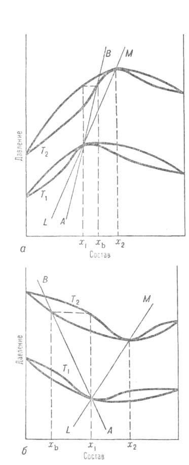

Третий Вревского закон: при изменении т-ры в системах, для к-рых на кривой зависимости общего давления от состава имеется максимум (на кривой т-р кипения — минимум), состав пара, находящегося в равновесии с р-ром постоянного состава, и состав азеотропной смеси изменяются в одном направлении (вдоль линий АВ и LM на рис. а); если же кривая общего давления имеет минимум (кривая т-р кипения - максимум), то при изменении т-ры состав пара, находящегося в равновесии с р-ром постоянного состава, и состав азеотропной смеси изменяются в противоположных направлениях (вдоль линий АВ и LM на рис. б).
Диаграмма равновесия жидкость - пар для двойных систем с положит. (а) и отрицат. (б) азеотропами; Т1 и Т2 - т-ры, х1 и х2 -составы, соответствующие азеотропным смесям, xb- состав пара при Т2, равновесного жилкой смеси состава x1. Линия AВ-изменение состава пара с т-рой, линия LM - изменен не состава азеотропа с т-рой.
