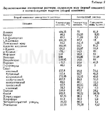

Состав азеотропных растворов (смесей), которые образуются при перегонке некоторых токсикологически важных соединений с водяным паром, приведен в табл. 2.

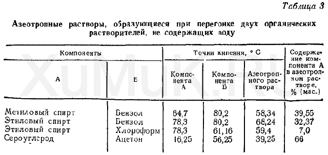

Азеотропные смеси могут образовываться не только при перегонке не смешивающихся или ограниченно смешивающихся с водой жидкостей. В состав азеотропных смесей вместо воды могут входить другие жидкости. Состав, температура кипения некоторых таких жидкостей и их азеотропов приводятся в табл. 3.
