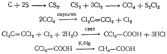

Исторический интерес имеет синтез уксусной кислоты из элементов, осуществленный Кольбе в 1845 г. по схеме
