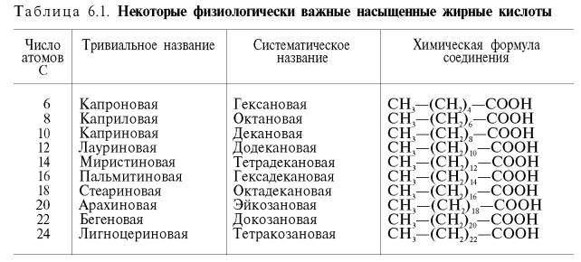

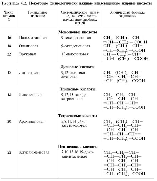

Систематическое название жирной кислоты чаще всего образуется путем добавления к названию углеводорода окончания -овая. Насыщенные кислоты при этом имеют окончание -ановая (например, октановая кислота – систематическое название, каприловая кислота – тривиальное название), а ненасыщенные кислоты – -еновая (например, октадеценовая кислота – систематическое название, олеиновая кислота – тривиальное название) (табл. 6.1; 6.2).
Некоторые физиологически важные насыщенные жирные кислоты (капроновая, каприловая, кариновая, лауриновая, миристиновая, пальмитиновая, стеариновая, арахиновая, бегеновая, лигноцерировая)

Некоторые физиологически важные ненасыщенные жирные кислоты (пальмитиноая, олеиновая, эруковая, линолевая, линоленовая, арахидоновая, клупанодоновая)

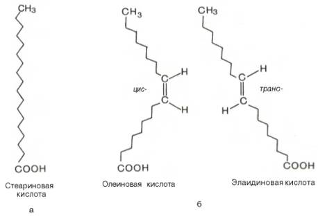

изомеров (рис. 6.1), причем природные ненасыщенные жирные кислоты имеют цис-конфигурацию и крайне редко транс-конфигурации. Считают, что жирной кислоте с несколькими двойными связями цис-конфигурация придает углеводородной цепи изогнутый и укороченный вид. По этой причине молекулы этих кислот занимают больший объем, а при образовании кристаллов упаковываются не так плотно, как транс-изомеры. Вследствие этого цис-изомеры имеют более низкую температуру плавления (олеиновая кислота, например, при комнатной температуре находится в жидком состоянии, тогда как элаидиновая – в кристаллическом). Цис-конфигурация делает ненасыщенную кислоту менее стабильной и более подверженной катаболизму.
Стеариновая кислота, олеиновая кислота, элаидиновая кислота
Рис. 6.1. Конфигурация 18-углеродных насыщенных (а) и мононенасыщенных (б) жирных кислот.
