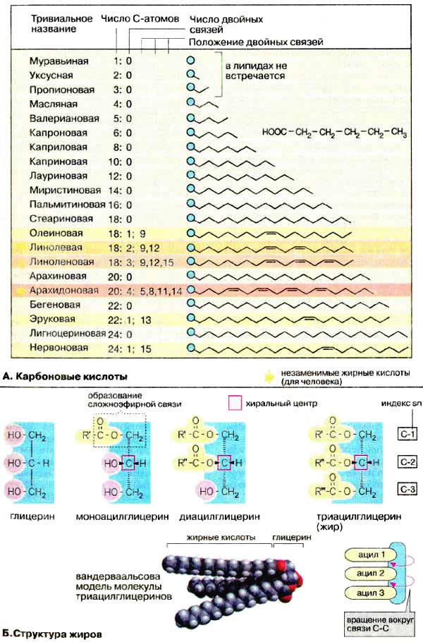

Жирными кислотами называются карбоновые кислоты с углеводородной цепью не менее 4 атомов углерода. Они присутствуют в организмах всех видов в виде сложных эфиров (например, с глицерином и холестерином) и служат структурными элементами жиров и мембранных липидов. Свободные жирные кислоты (сокращенно СЖК) присутствуют в организме в небольших количествах, например в крови.
Карбоновые кислоты; Структура жиров;
В таблице приведен ряд алифатических карбоновых кислот, обнаруженных в растительных и животных тканях. В высших растениях и животных содержатся главным образом жирные кислоты с длинной и неразветвленной цепью из 16 и 18 углеродных атомов, а именно пальмитиновая и стеариновая. Все длинноцепочечные природные жирные кислоты состоят из четного числа углеродных атомов, что обусловлено биосинтезом этих соединений из C2-предшественников (см. рис. 171).
Многие жирные кислоты имеют одну или несколько двойных связей. К наиболее распространенным ненасыщенным кислотам относятся олеиновая и линолевая. Из двух возможных цис- и транс-конфигурации двойной связи (см. с. 17) в природных липидах присутствует лишь цис-форма. Разветвленные жирные кислоты встречаются только в бактериях. Для обозначения жирных кислот иногда применяют сокращенные названия, где первая цифра означает число углеродных атомов, вторая цифра указывает число двойных связей, а последующие — положение этих связей. Как обычно, нумерация атомов углерода начинается с наиболее окисленной группы (карбоксигруппа = С-1). Для этих целей используются также буквы греческого алфавита (α = С-2, β = С-3, ω = последний С-атом).
На схеме приведено полное строение капроновой кислоты. Молекула в целом неполярна, исключение составляет карбоксигруппа.
К незаменимым жирным кислотам относятся те из них, которые не синтезируются в организме и должны поступать с пищей. Речь идет о сильно ненасыщенных кислотах, в частности арахидоновой (20:4;5,8,11,14), линолевой (18:2;9,12) и линоленовой (18:3;9,12,15). Арахидоновая кислота является предшественником эйкозаноидов (простагландинов и лейкотриенов) (см. с. 376) и поэтому обязательно должна присутствовать в пищевом рационе. Линолевая и линоленовая кислоты, имеющие более короткую углеродную цепь, могут превращаться в арахидоновую за счет наращивания цепи, и, следовательно, являются ее заменителями.
Б. Структура жиров
Жирами называются сложные эфиры трехатомного спирта глицерина и жирных кислот. Соединения с одним остатком жирной кислоты относятся к группе моноацилглицеринов. Путем последующей этерификации этих соединений можно перейти к диацил- и далее к триацилгицеринам (устаревшее название триглицериды). Так как молекулы жиров не несут заряда, эту группу веществ называют нейтральными жирами. Углеродные атомы глицерина в молекулах жиров не эквивалентны. При введении одного заместителя в группу CH2OH центральный атом углерода становится асимметрическим. Для указания положения заместителей пользуются sn-системой стереоспецифической нумерации атомов углерода (sn от англ. stегео-sресific numbering).
Три остатка жирной кислоты могут различаться как по длине цепи, так и по числу двойных связей. Жиры, экстрагированные из биологического материала, всегда представляют собой смесь близких по свойствам веществ, различающихся только остатками жирных кислот. В пищевых жирах чаще всего содержатся пальмитиновая, стеариновая, олеиновая и линолевая кислоты. Остатки ненасыщенных жирных кислот обычно находятся в положении sn-С-2 глицерина.
