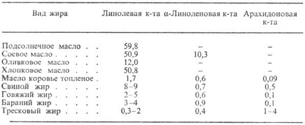

Линолевая и а-линоленовая к-ты входят в состав растит. масел и животных жиров, др. к-ты содержатся только в животных жирах (табл. 1).

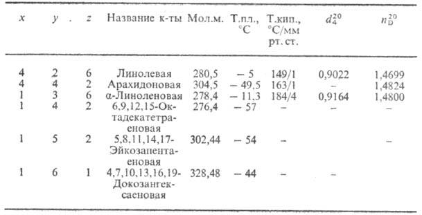

Незаменимые жирные кислоты -жидкости, обладают св-вами ненасыщ. карбоно-вых к-т. Для них характерны большая скорость автоокисления и цис, транс-изомеризация в присут. щелочных катализаторов. Физ. св-ва незаменимых жирных кислот приведены в табл. 2.

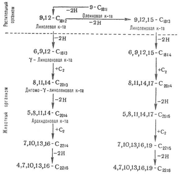

Биосинтез незаменимых жирных кислот (см. рис.) осуществляется из олеиновой к-ты последовательно дегидрированием и удлинением молекулы на два атома С. При дегидрировании в животном организме новая двойная связь образуется только между группой СООН и ближайшей двойной связью, в растениях -между w-метильной группой и ближайшей к ней двойной связью. Удлинение молекулы незаменимых жирных кислот происходит у группы
Табл. 1.-СОДЕРЖАНИЕ НЕКОТОРЫХ НЕЗАМЕНИМЫХ ЖИРНЫХ КИСЛОТ В ЖИРАХ, % ПО МАССЕ
Табл. 2. - СВОЙСТВА КИСЛОТ ФОРМУЛЫ СНз(СН2)x(СН=СНСН2)y(СН2)zСООН
СООН. Млекопитающие не способны синтезировать линолевую и a-линоленовую к-ты, но могут осуществлять превращения незаменимых жирных кислот, поступающих с пищей.

Схема биосинтеза незаменимых жирных кислот.

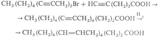

Незаменимые жирные кислоты получают гидролизом растит. и животных жиров. Синтез их основан на получении соответствующих к-т с тройными связями с послед. гидрированием на палладиевом кат. Линдлара, что приводит к к-там с цис-конфигурацией:
Для синтеза незаменимых жирных кислот используют также р-цию Виттига:
