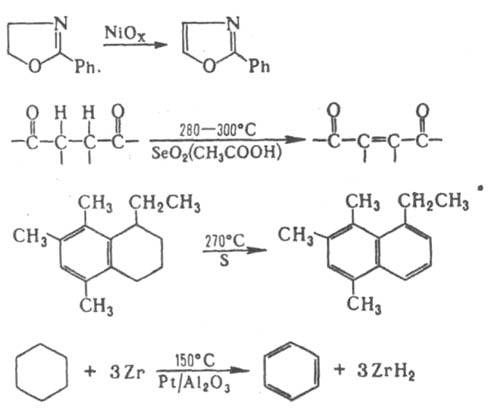

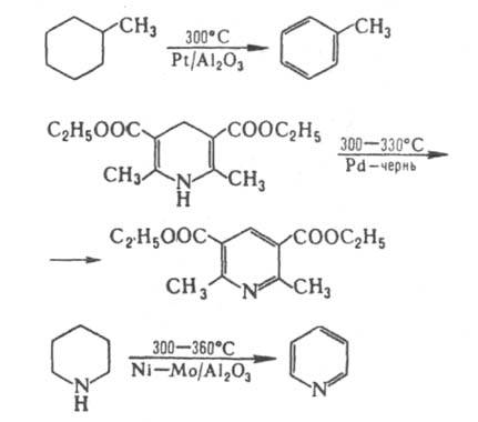

ДЕГИДРИРОВАНИЕ (дегидрогенизация), отщепление водорода от молекулы орг. соединения. Осуществляется в присут. катализаторов или под действием акцепторов водорода. Каталитич. дегидрирование и обратная р-ция - гидрирование - связаны подвижным термодинамич. равновесием. Протеканию дегидрирования способствует повышение т-ры и понижение давления. Осуществляют дегидрирование обычно при т-ре > 300 °С и давлении 0,1-5 МПа; при необходимости применение более высоких давлений сочетают с соответствующим повышением т-ры. Катализаторы дегидрирования - обычно многокомпонентные системы, содержащие переходные металлы, их оксиды или сульфиды. При дегидрировании молекула реагирующего соед. образует комплекс с катализатором, распадающийся затем на Н2 и продукт дегидрирования, десорбируемые с поверхности катализатора. Примеры каталитич. дегидрирования:
Превращение насыщенных и ненасыщенных циклич. соед. в ароматические наз. дсгидроароматизацией, напр.:
Дегидрирование парафинов в ароматич. соед. (дегидроциклизация) -одна из стадий каталитич. риформинга; осуществляется на оксиднохромовом катализаторе при 330-400 °С, давл. 0,2-0,8 МПа. Каталитич. дегидрирование используют в пром-сти для получения 1,3-бутадиена, изопрена, стирола и др. В СССР в 1984 путем дегидрирования получено более 2 млн. т бутадиена и ок. 11 млн. т стирола. К каталитич. дегидрированию относят также т. наз. окислит. дегидрирование, протекающее в газовой фазе под действием окислителей (напр., О2, SO2, H2O2, I2, Вr2 и др.). Р-ция практически необратима, что способствует увеличению выхода целевых продуктов. Так, метанол в присут. Ag окисляется О2 воздуха при ~400°С в формальдегид с выходом ок. 80%. Окислит. дегидрирование олефинов и алкилбензолов осуществляют в присут. фосфатов Аl, молибдатов Bi, цеолитoв, активиров. угля и др. В качестве акцепторов водорода при дегидрировании используют обычно 2,3-дициано-1,4-бензохинон, пероксиды Ni, SeO2, Se, S, а также металлы, способные образовывать гидриды (Zr, Ti, интерметаллиды и др.), напр.:
