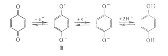

Благодаря способности превращаться в устойчивые анионрадикалы - семихиноны
(III) бензохиноны образуют с донорами электронов прочные комплексы с переносом заряда,

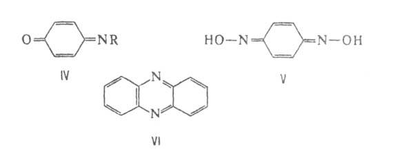

1,4-Бензохинон с первичными аминами образует замещенные монохинонимины (IV),
с гидроксиламином-n-хинонмонооксим (таутомерен с n-нитрозофенолом) и n-хинондиоксим
(V). 1,2-Бензохинон с о-фенилендиамином дает феназин (VI).

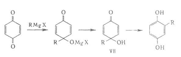

При взаимод. с реактивом Гриньяра бензохиноны превращ. в хинолы (VII), перегруппировывающиеся
в алкилгидрохиноны, напр.:

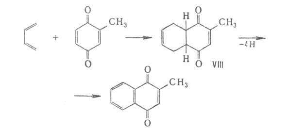

анилином - 2,5-дианилино-1,4-бензохинон. В р-ции Дильса - Альдера 1,2-бензохинон
выступает как диен и диенофил, 1,4-бензохинон - как диенофил. Так, 1,4-толухинон
с 1,3-бутадиеном в бензоле на холоду образует 2-метил-5,8,9,10-тетрагидронафтохинон
(VIII), к-рый дегидрируется при 120°С в 2-метил-1,4-нафтохинон (витамин
К3):
