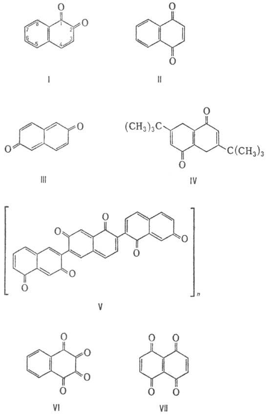

НАФТОХИНОНЫ, хиноны нафталинового ряда. Среди монохинонов в своб. виде существуют 1,2-(a-), 1,4-(b-) и 2,6-(амфи-)нафтохиноны (ф-лы I-III соотв.); незамещенный 1,5-нафтохинон нестабилен, известен в виде 3,7-бис-(трет-бутил)-1,5-нафтохинона (ф-ла IV); 1,7-нафтохинон существует в виде полинафгохинона (V). Из дихинонов в своб. виде существуют 1,2,3,4- и 1,4,5,8- нафто-дихиноны (VI и VII соотв.).

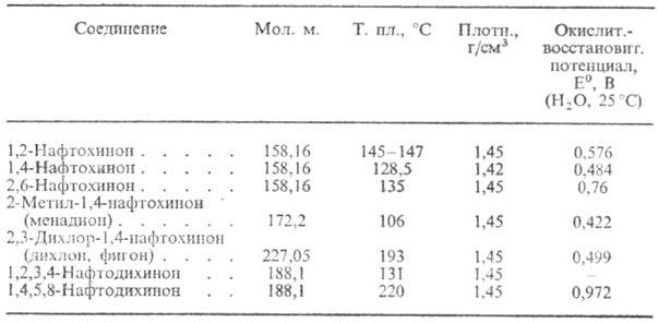

Нафтохиноны-кристаллы от желтого до красно-желтого цвета (см. табл.); хорошо раств. в полярных орг. р-рителях, плохо-в воде; соед. II перегоняется с паром.
Нафтохиноны по хим. св-вам аналогичны бензохинонам. Сильные окислители; легко восстанавливаются до соответствующих гидрохиноноп. 1,4- и 2,6-нафтохиноны образуют с соответствующими гидрохинонами хингидроны-соотв. зеленые (т. пл. 123-124°С) и сине-зеленые кристаллы (т. пл. 125-126°С). С гид-роксиламином дают оксимы; 1,2-нафтохинон и 1,2,3,4-нафтохинон с 1,2-фени-лендиамином образуют конденсир. производные феназина.
СВОЙСТВА НЕКОТОРЫХ НАФТОХИНОНОВ

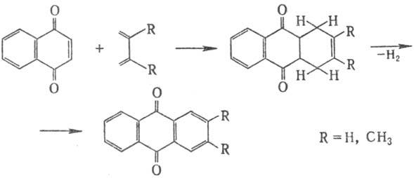

1,4-Нафтохинон нитруется до смеси 5-(выход 70%) и 6-нитро-производных, под действием конц. HNO3 в СН3СООН окисляется до фталевой к-ты и 5-гидрокси-1,4-нафтохинона; с солями арилдиазония образует 2-арил-1,4-нафтохиноны; вступает в диеновый синтез с бутадиеном или его замещенными с образованием тетрагидроантрахинонов, к-рые де-гидрируются (напр., фталевым ангидридом) до антрахино-нов:
