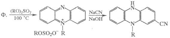

При натр, с диалкилсульфатами в нитробензоле феназин дает соли 5-ажилфеназиния, легко вступающие в р-ции нуклеоф. замещения:

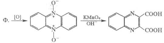

Феназин легко превращается в N-оксиды, напр, при окислении H2O2 в CH3COOH при 50 0C или м-хлорнадбензойной к-той; при действии избытка окислителя образуется 5,10-диоксид феназина (т. пл. 204 0C), дальнейшее окисление к-рого щелочным KMnO4 приводит к хиноксалин-2,3-дикарбоновой к-те:

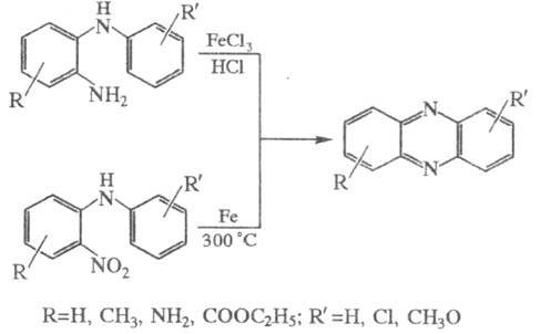

Производные феназин синтезируют с высоким выходом внутримол. циклизацией о-амино- или о-нитрозамещенных дифениламина:
