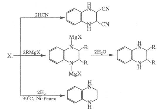

Хиноксалин--дефицитное гетероароматич. соед. Легко вступает в р-ции нуклеоф. присоединения и восстановления, напр.:
