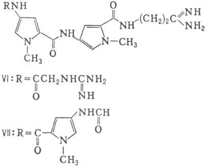

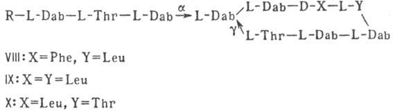

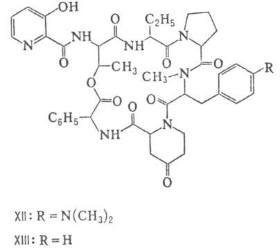

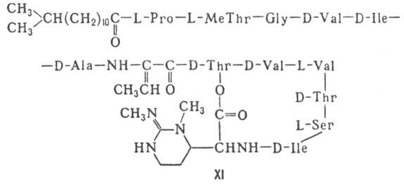

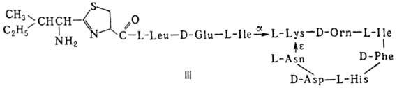

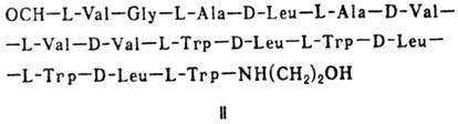

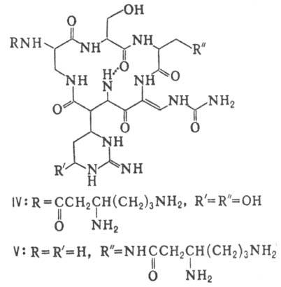

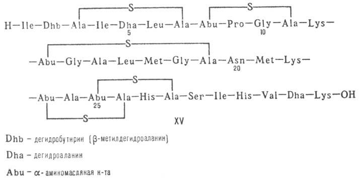

Различают пять осн. видов пептидных антибиотиков: 1) производные аминокислот (напр., циклосерин, b-лактамные антибиотикидикетопиперазина (глиотоксин, ф-ла I); 2) гомомерные пеп-тиды-линейные (грамицидин А, II) и циклические [бацит-рацин А, III (здесь и ниже буквы греч. алфавита показывают положение аминогрупп, к-рые участвуют в образовании связей); виомицин,, IV; капреомицин 1-А, V], а также олиго-пептиды (нетропсин, VI; дистамицин, VII); 3) гетеромерные пептиды [напр., полимиксины В, E и M, ф-лы соотв. VIII, IX и X; R = 6-метилоктаноил (B1, E1 и M1) или изооктаноил (B2, E2 и M2); Dab -2,4-диаминомасляная к-та], в т.ч. хелато-образующие (блеомицины); 4) пептолиды-хромопептолиды (актиномицины), липопептолиды (стендомицин, XI; здесь и ниже буквы Me перед лат. обозначениями аминокислот, кроме Pro, указывают на наличие в них метильной группы у атома N; МеРго 4-метилпролин), гетеропептолиды (мика-мицин В, XII; стафиломицин S, XIII), простые пептолиды (гризелимицин A, XIV) и депсипептиды (валиномицин; см. Ионофоры); 5) макромолекулярные пептиды полипептиды (низин, XV; сульфидные мостики связывают b-С-атомы Ala и Abu), белки (неокарциноста-тин, содержащий 109 аминокислотных остатков), протеиды (аспарагиназа, лизостафнин с мол. м. 32000).

Пептидные антибиотики продуцируются в виде смеси родственных соед., отличающихся друг от друга одним или неск. аминокислотными остатками или вариациями в строении компонентов непептидной природы. Продуцентами являются разл. виды актиномицетов, бактерий и грибов. Биосинтез пептидов и депсипептидов осуществляется без участия рибосом и РНК с помощью специфич. ферментных комплексов-синтетаз антибиотиков, содержащих всю необходимую информацию. Для ряда пептидных антибиотиков выяснен мол. механизм биосинтеза или установлен состав синтетаз. В процессе полимеризации или после образования пептидной цепи происходит циклизация молекулы и модификация отдельных аминокислот. Биосинтез макромолекулярных пептидных антибиотиков (в частности, низина) происходит на рибосомах с послед. модификацией белка-предшественника.
