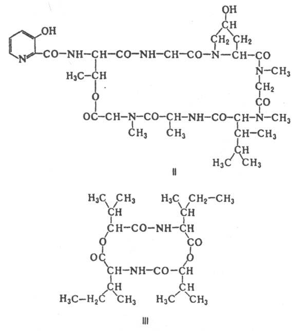

ДЕПСИПЕПТИДЫ, пептиды, содержащие в молекуле наряду с амидными одну или неск. сложноэфирных групп. Общая особенность большинства прир. депсипептидов - наличие в их молекулах гетерокомпонент - фрагментов, не являющихся остатками a-аминокислот. Хим. и физ. св-ва депсипептидов сходны со св-вами др. пептидов. Депсипептиды хорошо раств. в эфире, СНСl3, диоксане, CH3CN, плохо - в воде. Прир. депсипептиды вырабатываются гл. обр. бактериями и обладают антибиотич. активностью. Их классификация основана на наименовании продуцента, а не на хим. природе. Циклич. депсипептиды, содержащие в качестве гетерокомпоненты остатки гидроксиаминокислот, меркаптоаминокислот или гетероциклич. карбоновых к-т, наз. пептидолактонами. К ним относят, напр., S-пептиды цистеина, О-пептиды треонина и серина (ф-ла I), антибиотики актиномицины, этамицин (II), микамицины А и В и др. (см. Макролиды, Пептидные антибиотики). Их гетерокомпоненты - хромофорсодержащие карбоновые к-ты, напр. 3-гидроксипиколиновая к-та. Депсипептиды, содержащие в качестве гетерокомпоненты остатки гидроксикислот, наз. пептолидами. К ним относятся антибиотики валиномицин, энниантины А, В и С, анголид (III) и др.
