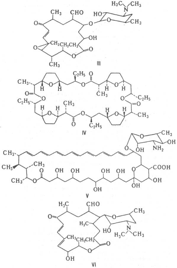

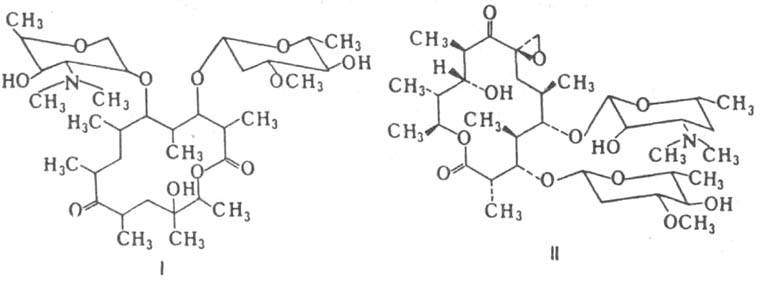

Многие макролиды продуцируются штаммами бактерий, в осн. актиномицетами и стрептомицетами. Из таких макролидов наиб. распространены эритромицин, олеандомицин, розамицин и тетранактин (ф-лы, соотв., I-IV), продуцируемые штаммами Streptomyces erythreus, Streptomyces antibioticus и родственными им организмами. Штаммами Streptomyces noursei, Actinomices levoris Krass, Actinomyces nodosus и др. продуцируются полиеновые макролиды, такие, как нистатин, леворин, амфотерицин В (ф-ла V) и др. Большинство макролидов, продуцируемых бактериями, представляют собой макролидные или полиеновые антибиотики.

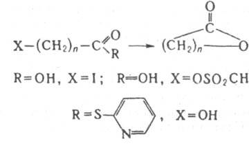

Из культуральных фильтратов такие макролиды выделяют экстракцией орг. р-рителями и очищают хроматографич. методами. Известны также макролиды, продуцируемые бактериями, а затем трансформированные хим. или биохим. путем, напр. триацетилолеандомицин и нек-рые модифицир. эритромицины. Хим. путем обычно синтезируют незамещенные макролиды. Их получают лактонизацией w-галогенокислот или разл. эфиров гидроксикислот, напр.:
Хим. синтез макролидов, подобных тем, какие продуцируют бактерии, очень сложен. Он включает получение гидроксикислоты, имеющей определенные заместители, и ее послед. лактонизацию. Последнюю обычно проводят в р-рах орг. р-рителей с концентрацией к-ты, не превышающей 10-3 М, что позволяет избежать образования линейных и циклич. олигомеров. Таким путем синтезированы тилозин (ф-ла VI) и нек-рые производные эритромицина. Макролидные антибиотики подавляют рост грамположит. пенициллин-резистентных стафилококков и микоплазм, грамотрицат. кокков, спирохет, больших вирусов и простейших. Их бактериостатич. активность обусловлена ингибированием белкового синтеза в бактериях. Полиеновые антибиотики обладают в осн. антифунгицидной активностью и для бактерий не активны. Токсичность макролидов мала; ЛД50 1-3 г/кг (мыши, внутримышечно). Макролиды - душистое начало растит. мускусов. Мн. макролидные антибиотики - противомикробные и противогрибковые ср-ва, пищ. консерванты; тилозин - противомикробная добавка к кормам животных.
