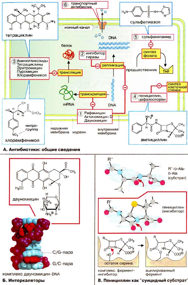

Антибиотики
А. Антибиотики: общие сведения
Антибиотики — вещества, синтезируемые микроорганизмами и подавляющие размножение бактерий и других микробов, а также вирусов и клеток. Сегодняшнюю медицину невозможно представить себе без антибиотиков. Вещества, которые подавляют размножение бактерий, называются бактериостатиками (в случае грибов — фунгиостатиками); о веществах, убивающих бактерии, говорят, что они обладают бактерицидным (или фунгицидным в случае грибов) действием, большинство антибиотиков продуцируются микроорганизмами, прежде всего из рода актиномицетов (Streptomyces spp.) и определенными грибами. Однако существуют и синтетические антимикробные вещества, такие, как сульфаниламиды и ингибиторы гираз.
На схеме показаны некоторые из наиболее важных а терапевтическом отношении антибиотиков и места их действия в бактериальном метаболизме. Так называемые интеркаляторы, например рифамицин и актиномицин D, встраиваются в двойную спираль ДНК и тем самым препятствуют репликации и транскрипции. Поскольку ДНК имеет в основном одинаковую структуру во всех клетках, интеркаляторы токсичны и для эукариот, поэтому их применение в качестве цитостатиков ограниченно только вполне определенными случаями. Синтетические ингибиторы ДНК-топоизомеразы II, так называемые ингибиторы гираз, воздействуют на репликацию и тем самым подавляют репродукцию бактерий. Большая группа антибиотиков является ингибиторами трансляции (3), т. е. воздействует на рибосомы. К этой группе относятся тетрациклины — антибиотики широкого спектра действия, активные в отношении возбудителей многих заболеваний. Аминогликозиды (из которых наиболее известен стрептомицин) воздействуют на все фазы трансляции. Эритромицин нарушает нормальную функцию большой рибосомной субчастицы, в то время как хлорамфеникол, одно из немногих природных нитросоединений, ингибирует пептидилтрансферазу. Наконец, пуромицин имитирует аминоацил-тРНК, вызывая тем самым преждевременную терминацию элонгации. Группа β-лактамных антибиотиков (4, на схеме справа внизу), наиболее известными представителями которой являются пенициллины и цефалоспорины, продуцируется плесенью рода Penicillium. Для них характерно наличие в структуре реакционноспособного β-лактамного кольца. Наиболее часто эти антибиотики используются для подавления грамотрицательных микроорганизмов, у которых они ингибируют синтез клеточных стенок (схема В). Первыми полностью синтетическими антибиотиками были сульфаниламиды (на схеме справа вверху). Они являются аналогами п-аминобензойной кислоты и воздействуют на синтез фолиевой кислоты, предшественника кофермента ТГФ (см. с. 110). Транспортные антибиотики (на схеме в центре вверху) действуют подобно ионным каналам. Их встраивание в цитоплазматическую мембрану ведет к потере ионов, что вызывает гибель бактериальных клеток.
Б. Интеркаляторы
Действие интеркалятора показано на примере комплекса дауномицин-ДНК. Две молекулы дауномицина (окрашены в красный цвет) встраиваются в двойную спираль ДНК (окрашена в синий цвет). Кольцевая система антибиотика встраивается между парами оснований G/C (внизу), в то время как углеводная часть занимает малую бороздку ДНК. Это приводит к локальному изменению структуры ДНК, что влечет за собой ингибирование репликации и транскрипции.
В. Пенициллин как «суицидный субстрат»
Мишенью β-лактамных антибиотиков является фермент мурамоилпентапептид-карбоксипептидаза, который важен для образования поперечных связей в стенках бактериальных клеток. Антибиотик имеет структуру, аналогичную структуре субстрата этого фермента (пептид в С-концевой последовательностью D-Ala-D-AIa). Он обратимо связывается в активном центре фермента таким образом, что β-лактамное кольцо оказывается в непосредственной близости от активного остатка серина. Затем нуклеофильное замещение приводит к образованию устойчивой ковалентной связи между ферментом и ингибитором, блокируя активный центр. Потеря ферментом активности ведет к образованию измененных клеточных стенок и гибели делящихся бактерий.
