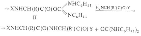

Карбодиимидный метод образования пептидной связи предусматривает использование в качестве конденсирующих реагентов разл. замещенных карбодиимидов. Особенно широкое применение при синтезе пептидов получил дициклогексил-карбодиимид:
X и Y-соотв. N- и С-защитные группы С этим конденсирующим реагентом можно осуществлять синтез пептидов и в водных средах, т. к. скорости р-ций гидролиза и аминолиза промежуточно образующейся О-ацилизомо-чевины (II) существенно различаются. При синтезе пептидов находят также применение разл. водорастворимые карбодиими-ды (напр., N-диметиламинопропил-N'-этилкарбодиимид).

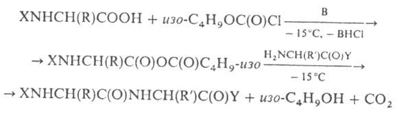

Метод смешанных ангидридов основан на предварит. активации карбоксильной компоненты пептидного синтеза путем образования смешанного ангидрида с карбоновой или неорг. к-той. Наиб. часто используют алкиловые эфиры хлормуравьиной (хлоругольной) к-ты, особенно этиловый и изобутиловый эфиры, напр.:
В - третичный амин
При синтезе пептидов по этому методу весьма эффективны смешанные ангидриды N-ациламинокислот и пивалиновой (триметилуксусной) к-ты. Благодаря сильному положит. индуктивному эффекту трет-бутилъной группы электро-фильность карбоксильного атома С в остатке пивалиновой к-ты существенно снижена, и это, наряду со стерич. препятствиями, подавляет нежелат. побочную р-цию образования уретана и своб. N-ациламинокислоты, к-рая осуществляется по схеме:
В одном из вариантов метода смешанных ангидридов применяют в качестве конденсирующего агента 1-этоксикар-бонил-2-этокси-1,2-дигидрохинолин. Это соед. легко образует с карбоксильной компонентой пептидного синтеза про-межут. смешанный ангидрид, быстро вступающий в р-цию конденсации, причем полностью исключается нежелат. побочная р-ция.

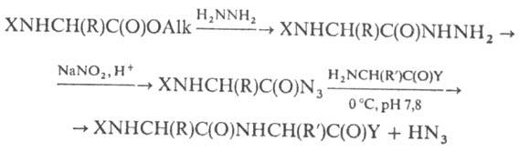

Азидный метод синтеза предусматривает активацию карбоксильной компоненты предварит, превращением ее в азид N-замещенной аминокислоты или пептида:
Ввиду нестойкости азидов их в своб. виде из р-ра, как правило, не выделяют. Если вместо нитритов щелочных металлов для р-ции с гидразидом использовать алкиловые эфиры азотистой к-ты (напр., трет-бутилнитрит), то азид-ную конденсацию можно проводить в орг. р-рителе; образующуюся HN3 связывают третичными аминами. Нередко азидная конденсация осложняется нежелат. побочными р-циями (превращ. гидразида не в азид, а в амид; р-ция гидразида с азидом, ведущая к образованию 1,2-диацил-гидразина; промежут. образование изоцианата, к-рый в результате перегруппировки Курциуса может приводить к производному мочевины или соответствующему уретану и др.). Преимущества азидного метода-малая степень рацемизации, возможность применения серина и треонина без защиты гидроксильных групп.

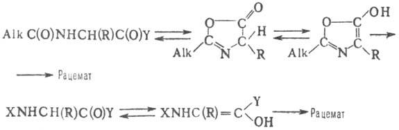

При синтезе биологически активных пептидов важно, чтобы не происходила рацемизация, к-рая может осуществляться в результате обратимого отщепления H+ от a-атома С N-ациламинокислоты или пептида. Рацемизации способствуют основания и к-ты, высокая т-ра и полярные р-рители. Решающую роль играет рацемизация, катализируемая основаниями, к-рая может протекать по т. наз. азлактоновому механизму или через енолизацию по схеме:
Наиб. важные способы исключения рацемизации: 1) наращивание пептидной цепи в направлении от С-конца к N-концу с применением N-защитных групп типа ROC(O). 2) Активация N-защищенных пептидных фрагментов с С-концевы-ми остатками пролина или глицина. 3) Использование азид-ного метода (при отсутствии избытка третичного основания и поддержании низких т-р в реакц. среде). 4) Применение активир. эфиров аминокислот, аминолиз к-рых протекает через переходное состояние, стабилизир. водородными мостиками (напр., эфиров, образованных с N-гидроксипипери-дином и 8-гидроксихинолином). 5) Использование карбоди-имидного метода с добавками N-гидроксисоед. или к-т Льюиса.

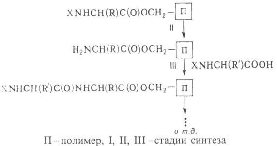

Наряду с синтезом пептидов в р-рах, важное значение имеет синтез пептидов с применением нерастворимых носителей. Он включает твердофазный синтез пептидов (р-ция, или метод, Мэр-рифилда) и синтез пептидов с использованием полимерных реагентов.
Стратегия твердофазного пептидного синтеза предусматривает временное закрепление синтезируемой пептидной цепи на нерастворимом полимерном носителе и осуществляется по схеме:
Благодаря этому способу удалось заменить весьма сложные и трудоемкие процедуры разделения и очистки промежут. пептидов простыми операциями промывки и фильтрования, а также свести процесс пептидного синтеза к стандартной последовательности периодически повторяющихся процедур, легко поддающихся автоматизации. Метод Меррифилда позволил существенно ускорить процесс синтеза пептидов. На основе этой методологии созданы разл. типы автоматич. синтезаторов пептидов.
Соединение высокопроизводит. твердофазного синтеза пептидов с разделяющими способностями препаративной ВЭЖХ обеспечивает выход на качественно новый уровень хим. синтеза пептидов, что, в свою очередь, благотворно влияет на развитие разл. областей биохимии, мол. биологии, генной инженерии, биотехнологии, фармакологии и медицины.
Стратегия синтеза пептидов с применением полимерных реагентов предусматривает временное связывание с высокомол. носителем активир. карбоксильной компоненты или конденсирующего агента пептидного синтеза. Преимущество этого метода: закрепленные на полимере реагенты могут вводиться в избытке, а отделение синтезированных пептидов от нерастворимых полимеров не представляет затруднений.
Пример такого синтеза-пропускание аминокомпоненты в заданной последовательности через неск. колонок, в каждой из к-рых находится связанный с полимерным носителем активир. эфир определенной аминокислоты.
