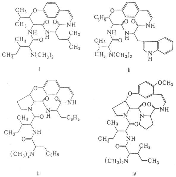

Различают пептидные алкалоиды, содержащие 13-, 14- и 15-членные кольца. Наиб. многочисл. группу алкалоидов с 14-членным кольцом делят на типы: 1) франгуланина (ф-ла I); 2) интегеррина (II); 3) амфибина-Б (III). Для алкалоидов 1-го типа характерно наличие группировки простого эфира, образованного n-гид-роксистириламином и b-гидроксилейцином. Аминокислоты, входящие в их состав, имеют, как правило, липофильный характер, напр. лейцин, изолейцин, фенилаланин. Характерная черта алкалоидов 2-го типа наличие в их кольце остатка фенилсерина. Алкалоиды 3-го типа отличаются присутствием в их молекуле фрагмента транс-3-гидроксипролина.

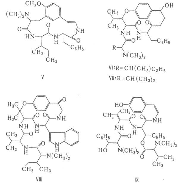

Пептидные алкалоиды с 13-членной кольцевой системой содержат кроме фрагмента транс-3-гидроксипролина остаток b-(2-метокси-5-гидрокси)стириламина, как у зизифина-А (IV). В случае пептидных алкалоидов с 15-членной кольцевой системой замыкание кольца происходит путем образования связи между b-углеродным атомом аминокислоты и ароматич. ядром, как, напр., у мукронина-А (V). Характерная особенность алкалоидов этой группы наличие 2-метокси-5-(3-аминовинил)фенилалани-новой группировки, к-рая иногда имеет дополнит группу OCH3 в ароматич. кольце и остаток изолейцина.
Несколько пептидных алкалоидов нельзя отнести ни к одной из названных групп. Так, в пандамине (VI) и пандаминине (VII) стирила-минная группировка заменена на 2-гидрокси-2-фенетила-минную. Гименокардин (VIII) имеет в своей структуре остаток 4-гидрокси-w-аминоацетофенона вместо остатка стири-ламина, а также фрагменты N,N-диметилизолейцина и триптофана. Лазиодин-А (IX) нециклический пептидный алкалоид; в состав его молекулы входит остаток D-аминокислоты D-mpeo-фенилсерина.
