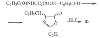

Синтезируют фенилаланин из малонового эфира и бензилхлорида, а также из гиппуровой к-ты и бензальдегида через азлактон:
